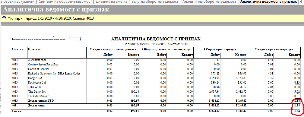

Забелязах следния проблем с тоталите на справка Аналитична ведомост с признак. (виж прикачен файл). На какво може да се дължи? Сметката е валутна. Версията с която работя е 2010.3.28

Проверих справката - вярна е.. Има известно объркване в това дали Дт и Кт в крайното салдо трябва да се прихващат и на кое ниво. В случая те са прихванати. Сумата на ДТ е извадена от сумата на КТ.
Все още не можем да се разберем със счетоводителите консултанти дали системата трябва автоматично да прихваща Дт и КТ на крайните салда в оборотните ведомости Smile
Ще е интересно да чуем и мнение на потребители на Dreem Personal, така че ако имате виждане по въпроса ще се радвам да го споделите тук във форума.
