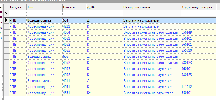

Опитах се да настроя автоматичния осчетоводител за ТРЗ. Редовете които записах са показани на Snapshot 1.
Това което се получава, обаче е, че при създаването на автоматичните счетоводни статии за контировката 604/4211 системата избира сумата след облагане вместо брутната заплата от ведомостта.
Останалите контировки за осигуровки и данък са коректни.
Моля обяснете ми как да настроя осчетоводителя че да взима сумите от брутната заплата от РПВ-то.
Друг проблем (а може би е правилно) е, че сумите се записват в колона "количество".
Snapshot 1 - настройки на автоматичен осчетоводител ТРЗ

МнениеПуснато на: Сря Май 05, 2010 11:08 am    Заглавие: Отговорете с цитат
Здравейте, в следващата реализация на продукта проблемът е отстранен. В момента е в процес на тестване. След празниците ще бъде качен на сайта.
