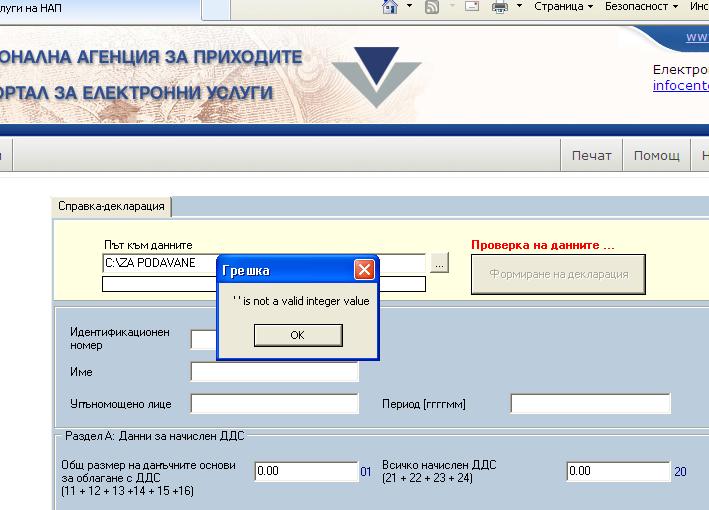

Имам проблем с подаването на ДДС декларация през сайта на нап с електронен подпис.Опитвам се да ги прикача от папка създадена в компютъра, но ми дава грешка.Моля за помощ?
картинка с грешката
 Преглеждания:  38201 път(и)

Можете да тествате експортираните данни с програмата DNEV10 от сайта на НАП.
Ако има проблем тя изкарва подробна информация от какво естество е той.

Открих първата грешка- при ИН е имало разстояние между БГ и цифрите. Остана този рапорт
Проверка на файл prodagbi.txt:
РЕД 2: Невалиден идентификационнен номер на контрагент: .
РЕД 3: Невалиден идентификационнен номер на контрагент: .
РЕД 4: Невалиден идентификационнен номер на контрагент: .
РЕД 5: Невалиден идентификационнен номер на контрагент: .
РЕД 8: Невалиден идентификационнен номер на контрагент:
Не знам дали това е фатално-продажбите са от касовият апарат на частни клиенти

За да коригирате експорта трябва да редактирате проблемните документи в търговската система. За да вкарате фактурите в редакция първо трябва да изтриете счетоводните записвания от раздел Свързани документи. После редактирайте ДДС No. на титуляра на документа и приключете с генерация.
Освен това, редактирайте ДДС No. на съответните контрагенти, за да не се повтори проблемът при следващи продажби.

Това са частни клиенти/не фирми/ които нямат идентификационнен номер , какво да правя?
Мнения: 2121
МнениеПуснато на: Пон Юни 14, 2010 10:47 am    Заглавие: Отговорете с цитат
За продажби на физически лица, нерегистрирани по ДДС, трябва да създавате Опис на продажби на контрагент Клиент на дребно. На този контрагент настройте Идент. No. на 9999999999 (десет 9-ки) за да влезе в дневника на продажби с този номер.
За продажби на физически лица, регистриране по ДДС, създайте контрагент физическо лице и попълнете ДДС. No. На този контрагент можете да издадете фактура за продажба.
Ако вече имате генерирани описи, трябва да ги редактирате, като редактирате Идент. No. на титуляра на 9999999999 (десет 9-ки) след което да ги приключите стандартно с генерация на счетоводен документ.
