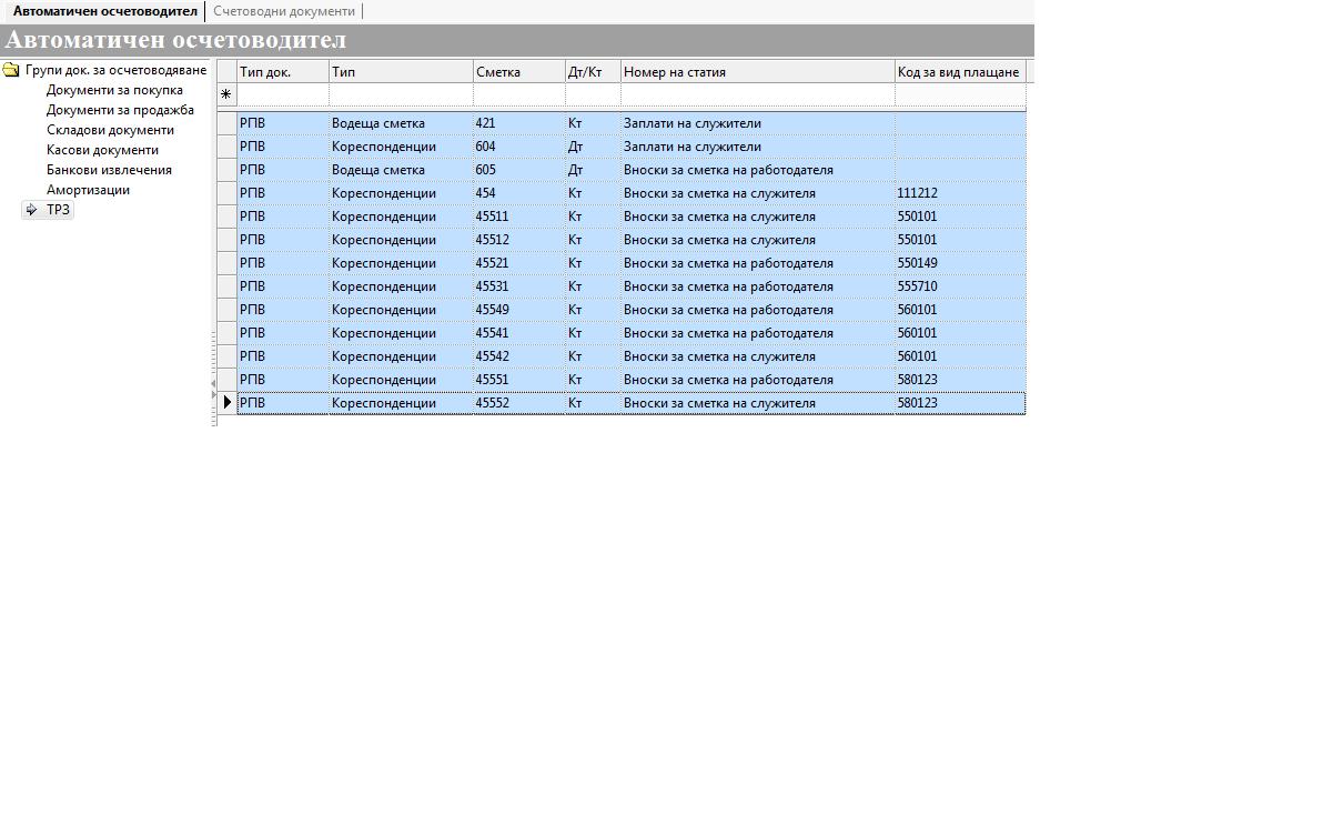

Здравейте.
Инсталирах последната версия на Dreem Personal 1.5. Във форума намерих и линк, който сте дали като отговор, за направените промени в новата версия и от там видях, че има опция за настройка на автоматичния осчетоводител за ТРЗ. Бихте ли ми казали правилно ли съм задала настройките на автоматичния осчетоводител за ТРЗ?
Не съм сигурна дали правилно съм задала водещите и кореспондиращите сметки.
Предварително благодаря!

Здравейте
Заплатите се осчетоводяват с 3 статии:
1. Заплати служители
2. Вноски за сметка на служителя
3. Вноски за сметка на работодателя
Всяка статия трябва да има водеща сметка и кореспонденции.
В настройката която сте направили, не виждам единствено водещата сметка на статията за "вноски за сметка на служителя"
