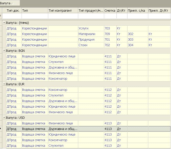

Здарвейте!
Не можах да накарам "ОтчПрод - отчет за извършени продажби" да направи статия 702/304 . В редовете на документа има стоки и услуги, за услугите не трябва статия. Какво съм пропуснал Question
Документът "ОтчПрод" е данъчен и чеквам "изписване на стоки/М3"
Това са настройките ми на автоматичния осчетоводител:
 Преглеждания:  18649 път(и)
pgbr
Петър Братов
Мнения: 160
МнениеПуснато на: Сря Фев 10, 2010 12:20 pm    Заглавие: Отговорете с цитат
Привет,
Осчетоводителя Ви е настроен правилно. При положение че сте вдигнали флага за изписване на МЗ при генерирането на счет. документ, то най-вероятно системата ги е изписала.
Изписването става под формата на допълнителни статии към счетоводния документ. На лентата с инструменти (Toolbar) в счет. документ има бутони чрез които можете да се навигирате м/у отделните статии в документа. Също така има и списък със всички налични статии, от където също може да се навигирате.
Проверете дали системата е генерирала тези допълнителни статии.
Препоръчвам Ви да разгледате справката Счетоводство » Сравняване на обороти на сметки, като за сметка посочите 304 и сравнителна сметка 702.
