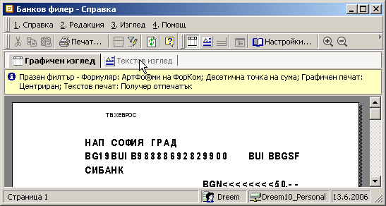

  1. Как да отпечатам документ на матричен принтер?
    След като изберете Преглед печат от документа, се показва форма Банков филер - справка. Най-лесният начин е да използвате лентата за избор на изглед на справката така:
    Втори начин е да използвате бутон Текстов изглед от лентата с инструменти.
    Трети начин е от меню Изглед да изберете опция Текстов изглед.
    В зависимост от избрания изглед инструмент Печат (Ctrl+Shift+P) отпечатва графична справка или текстова справка.

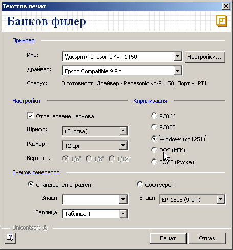

  2. Имам проблем с кирилицата при печат на матричен принтер.
    След като изберете Печат при избран текстов изглед на справката, използвайте форма Текстов печат за да смените начина на кирилизация на принтера. По-новите модели принтери поддържат печат на Windows кирилица със стандартен знаков генератор. Тези модели обикновено поддържат хардуерно също и руските кодови таблици PC866 и PC855.
    За по-стари принтери може да се използва DOS (MIK) кирилизация предназначена за т.нар. "хардуерно" кирилизирани модели. Последен вариант за 9-иглени матрични принтери е да се зареди софтуерен знаков генератор за EP-1805, който е предвиден да се използва със DOS (MIK) кирилизация.
