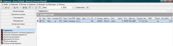

Имам проблем с генерирането на Декларация 1 към НОИ. Както се вижда от приложението image1 имам един служител (Управител), за когото се плащат само Здравни осигуровки .

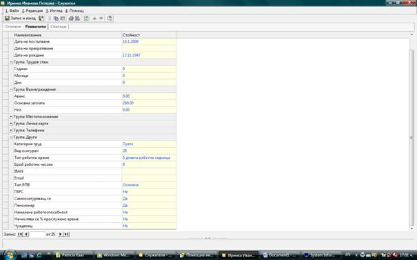

Прилагам и реквизитите на служителяt image2.

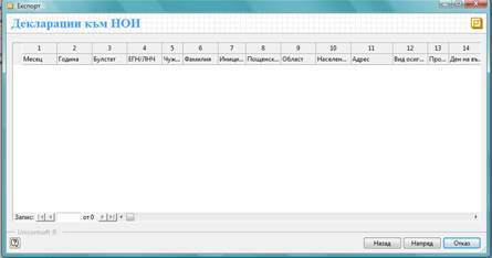

Когато генерираме декларацията, резултатът е изцяло празна декларация image3
Бихте ли ми помогнали със съвет как да генерирам Декларация 1 към НОИ?

МнениеПуснато на: Съб Яну 02, 2010 11:46 pm    Заглавие: Отговорете с цитат
Пробвайте да създадете документ Разчетно-платежна ведомост за съответния месец преди да стартирате експорта. Също, документът трябва да е приключен, за да е активен в системата.
