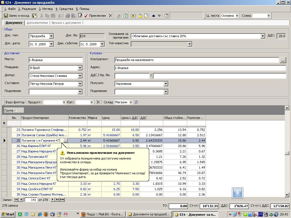

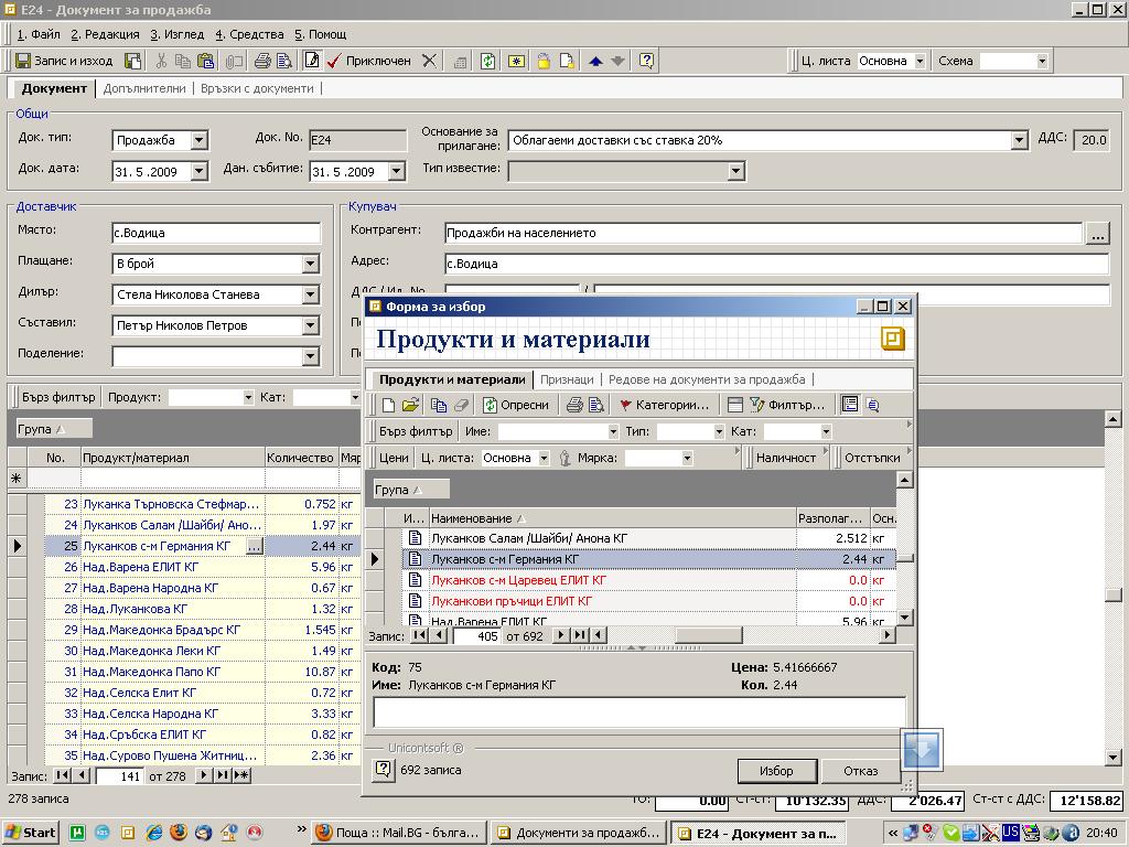

нямам запазени количества и ето какво се случва:
отварям продажбата в редакция и искам да я преключа?
Моля помогнете !!! Idea
и след това
 Преглеждания:  103432 път(и)
това се явява първи проблем

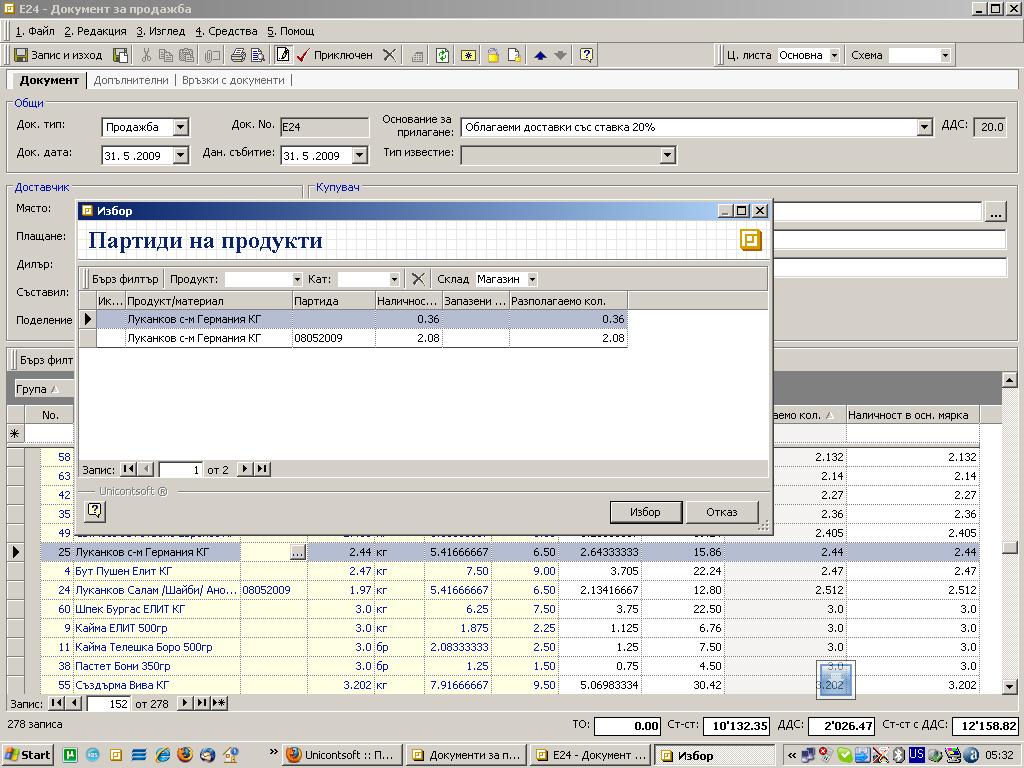

Колко склада имате настроени в системата? Уверете се, че тази наличност е в Централен склад. Във формата за избор на продукт има падащ списък, с който се контролира от кой склад е наличността. Над редовете на продажбата също има падащ списък със склад за наличността. При приключване на продажбата генерирайте складовия документ в Централен склад.
В списъка с редове на продажбата можете да покажете колона Партида (десен клик на някое заглавие на колона » Настройки изглед) и да видите дали няма въведена някаква партида на този ред. От същата тази колона използвайте бутона с трите точки, за да разгледате наличните 2.44 как са разпределени по партиди ако в покупките случайно е въведена такава.

а ето и партидите - вярно ли ще бъде ако се изписва продукта по партиди или системата си дърпа количествата по системата - първа входяща - първа изходяща, като в повечето случаи така се работи
 Преглеждания:  103421 път(и)
това са ми наличностите

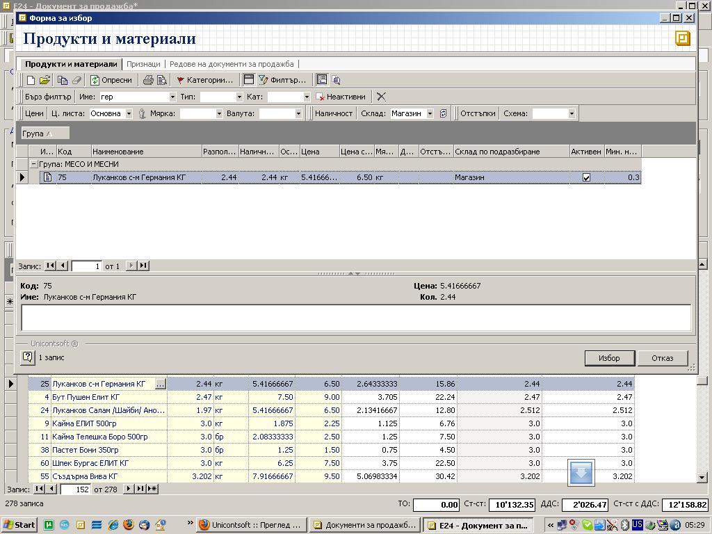

имам склад "магазин" който е централен - така е зададен преди 2 години в системата и не съм го сменял

МнениеПуснато на: Чет Сеп 24, 2009 10:37 am    Заглавие: Отговорете с цитат
Това изяснява ситуацията че наличните 2.44 кг са по две партиди. Ако желаете в продажбата да останат на един ред генерирайте складовия документ в редакция (без отметка Приключване) и добавете втори ред за втората партита като коригирате съответно количествата на двата реда. Допълнително във връзките с продажбата трябва да свържете добавения ред с реда от продажбата за този продукт, така че двата реда в складовия документ да са свързани с единия ред от продажбата.

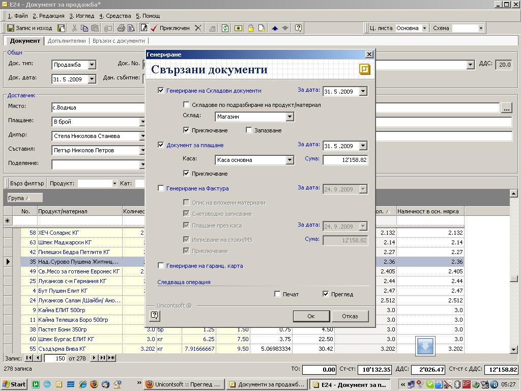

- как да направя така, че при документ за продажба да не се генерира фактура за продажба а отчет продажби по касов апарат ?
Мнения: 2179
МнениеПуснато на: Чет Сеп 24, 2009 9:08 pm    Заглавие: Отговорете с цитат
Най-лесно е да генерирате документа в редакция и да промените типа преди да го приключите.
Голяма част от потребителите в края на деня използват Средства » Генериране на фактура от продажби, за да генерират само един опис за целия ден.
