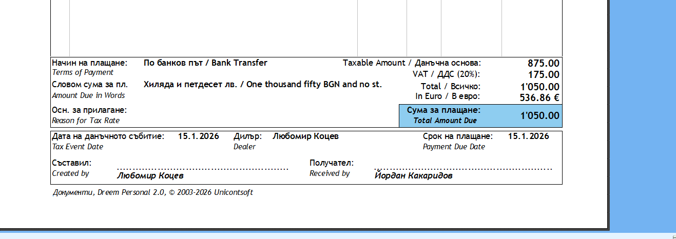

имаме следният проблем при издаване на фактури на версия 2,0 1,1
сумата на стойността е изписана вярно то с префикс лв. А отдолу където трябва да е сумата в лв я изписва като я дели на 1,95583 и пише в евро.Прилагаме снимка.Къде бъркаме в настройките?
Ние въвеждаме стойностите в евро в документа.
снимка на част от фактурата с проблемните стойности
Как въвеждате стойностите в евро?
В документа вижте на втория раздел Допълнителни в реквизит Валута дали е избрано евро.
Също вижте в Администрация » Настройки » Стойности по подразбиране дали реквизит Валута е евро.
Най-вероятно използвате неофициална реализация на версия 2.0 от преди 1.1.2026, в която имаше подобни проблеми. Ако не сте превалутирали базата с някоя официална реализация най-вероятно ще трябва да започнете отначало 2026-та.
