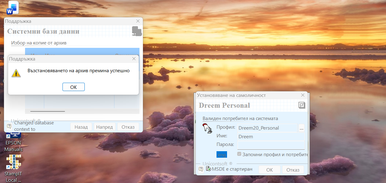

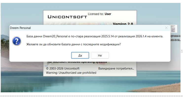

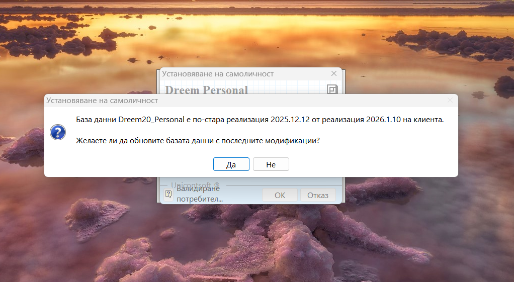

Имаме трудности при преминаване към Dreem 2.0.
Архивираме базата от версия 1.5 и я разархивираме в 2.0, което минава успешно, след това изписва, че Dreem 2.0 e по-стара реализация и пита дали я обнови, при потвърждаване на обновяването дава грешка.
Вижте съобщенията по-долу.
Предполагам, че причината е във версията на 1.5, която ползваме (14.05.2025), но не успяваме да свалим актуализацията от линка в Dreem 1.5 и при опит да отворим връзката затваря цялата програма.
На 5-ти се получи абсолютно същия проблем, но след това пътувахме и цяла седмица сме издавали само ръчни документи и е крайно належащо от 12-ти да нормализираме работата.
Благодаря предварително.
По-стара реализация на база данни на Dreem 2.0.
 Преглеждания:  403661 път(и)
При възстановяване на архива.

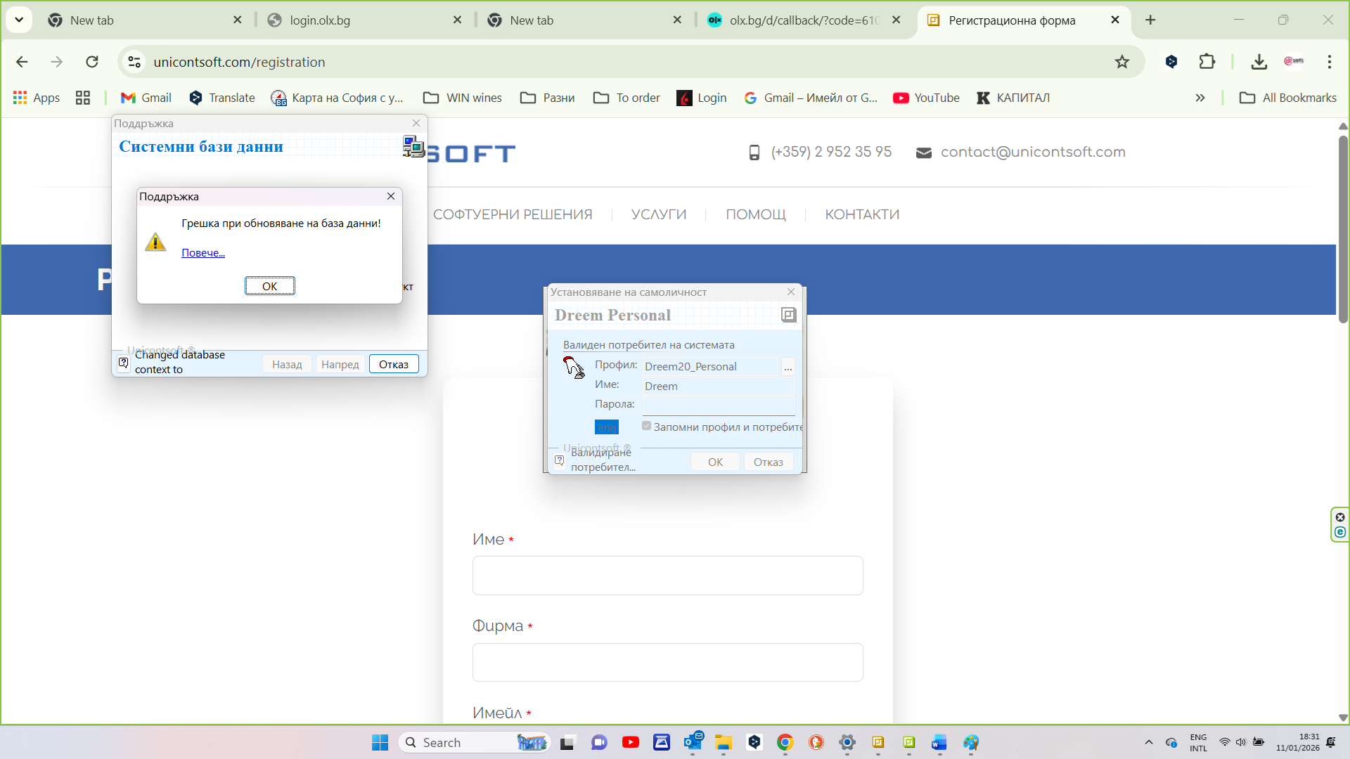

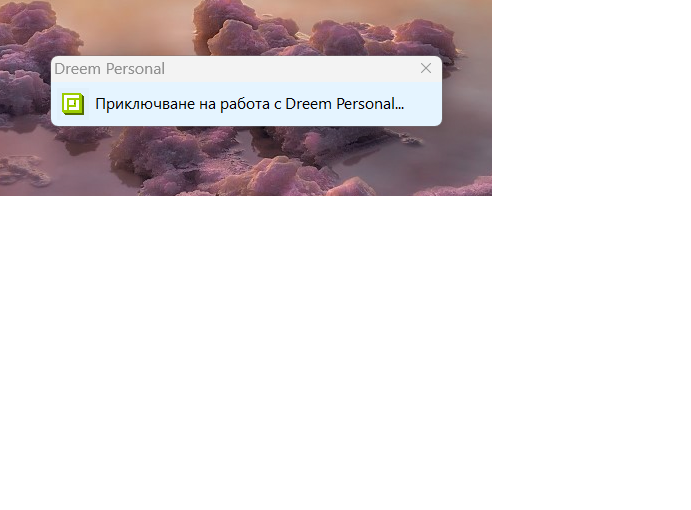

МнениеПуснато на: Пон Яну 12, 2026 3:48 pm    Заглавие: Отговорете с цитат
Здравейте и благодаря за насоките.
Свалих файла за Dreem 1,5 от линка , който ми дадохте (през браузър не разбрах как трябва да стане) и базата вече е актуализирана към последната версия.
Но след като стартирах Dreem 2.0 ми изписа долното съобщение, след което стартирах деинсталация, за да я сложа на ново, за да няма натрупани грешки от предходните опити и от дълго време процесора работи и изписва "Прикючване на работа с ... "
 Преглеждания:  402554 път(и)

МнениеПуснато на: Пон Яну 12, 2026 4:23 pm    Заглавие: Отговорете с цитат
Ако диалога с Приключване на работа... се забави повече от няколко секунди можете да пробвате да го затворите с бутона [X] горе вдясно.
След като инсталирате последна версия на Dreem Personal 1.5 направете нов архив на базата данни.
Няма нужда да преинсталирате Dreem 2.0, направо го стартирайте и възстановете новия архив на базата данни от 1.5
Дано се оправите, защото се съвнявам проблемът да е заради последната реализация на Dreem Personal 1.5, т.к. скриптовете за миграция включват последната реализация на 1.5 в себе си.
Ако пак гръмне имайте грижата да копирате целия текст от съобщението за грешка, в противен случай няма да можем да Ви помогнем.

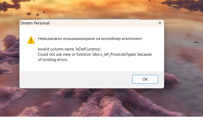

МнениеПуснато на: Пон Яну 12, 2026 4:29 pm    Заглавие: Отговорете с цитат
Преинсталирах Dreem 2.0, тай като не стартираше и изписваше грешка, а последното съобщение след деинсталирането не можеше да зе затвори нито от бутона "Х", нито през Task manager. За това подходих по-крайно.
След като стартирах Dreem 2.0 и възстанових архива от 1,5 след актуализацията ми изписа, че всичко е минало успешно и отново изписа съобщението за реализация различна от моята за Dreem 2.0. За да влизам отново в този кръг отказах, но базата на 2.0 е празна?
Как да процедирам в този случай?
 Преглеждания:  402425 път(и)

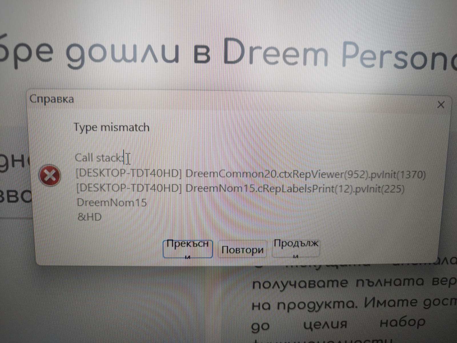

За първи път явно след процес, който е бил активен, изписа и това съобщение от снимката по-долу:
 Преглеждания:  402320 път(и)

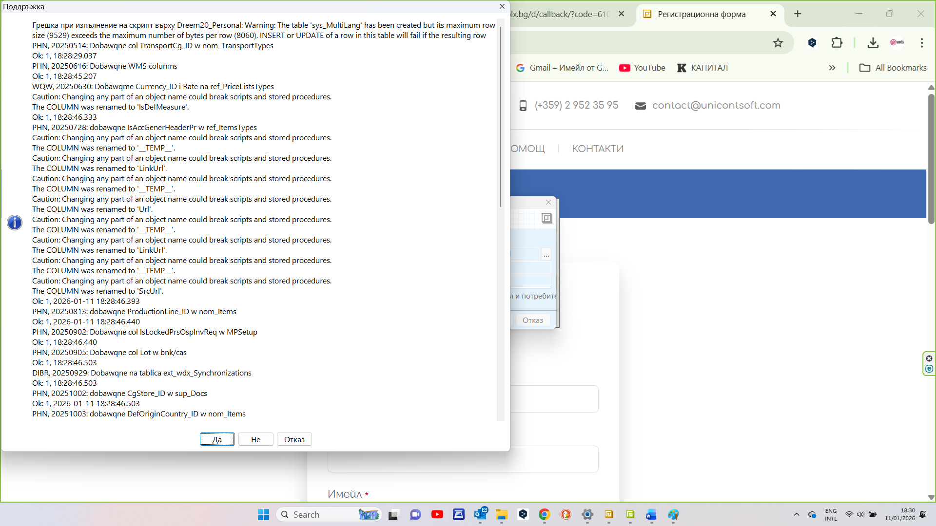

МнениеПуснато на: Пон Яну 12, 2026 6:07 pm    Заглавие: Отговорете с цитат
Според мен и предната инсталация беше от последната на сайта ви, но я свалих отново през линка, след като деинсталирах предната и продължава да дава същата грешка:
Грешка при изпълнение на скрипт върху Dreem20_Personal: Warning: The table 'sys_MultiLang' has been created but its maximum row size (9529) exceeds the maximum number of bytes per row (8060). INSERT or UPDATE of a row in this table will fail if the resulting row
PGBR, 20251027: Dobawqne na DocTotalBGN w stp_Endor
Ok: 1, 16:58:26.303
PGBR, 20251027: Превалутиране на покупки
16:58:27.387: Prepare tmp table
16:58:32.620: EUR и други валути
16:58:32.620: Лева
16:58:32.713: Актуализация на тотали в редовете
16:58:32.730: Актуализация на тотали на документи
16:58:32.747: Кросове
Ok: 1, 16:58:32.747
PGBR, 20251027: Превалутиране на продажби
16:58:32.920: Prepare tmp table
16:58:58.413: EUR и други валути
16:58:59.500: Лева
16:59:05.753: Актуализация на тотали в редове
16:59:12.263: Актуализация на тотали на документи
Ok: 1, 16:59:20.240
PGBR, 20251027: Превалутиране на счетоводство
16:59:20.240: Prepare tmp table
16:59:20.490: Other currency -> EUR
16:59:21.347: BGN -> EUR
16:59:22.603: Ledgers BGN -> EUR
Ok: 1, 16:59:22.620
PGBR, 20251027: Подготовка превалутиране Банка/Каса
Ok: 1, 16:59:22.760
PGBR, 20251027: Превалутиране Банка
Msg 8134, Level 16, State 1, Line 1
Divide by zero error encountered.
Желаете ли да изпълните скрипта повторно?
След което се появи и долната грашка:
Ok: 1, 17:05:46.253
Грешка при обновяване на база данни!
Fatal error during installation.
