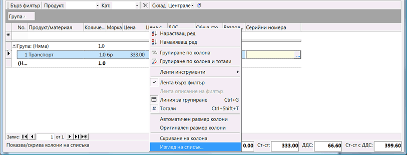

Серийните номера се въвеждат при покупка. От контекстното меню на антетката на списъка с редове на покупката изберете Изглед на списък и покажете колона Серийни номера (фиг. 1). От бутона с три точки на тази колона се показва форма Редакция на серийни номера. Серйините номера се третират освен в гаранционните карти и в покупки, продажби и складови док.
