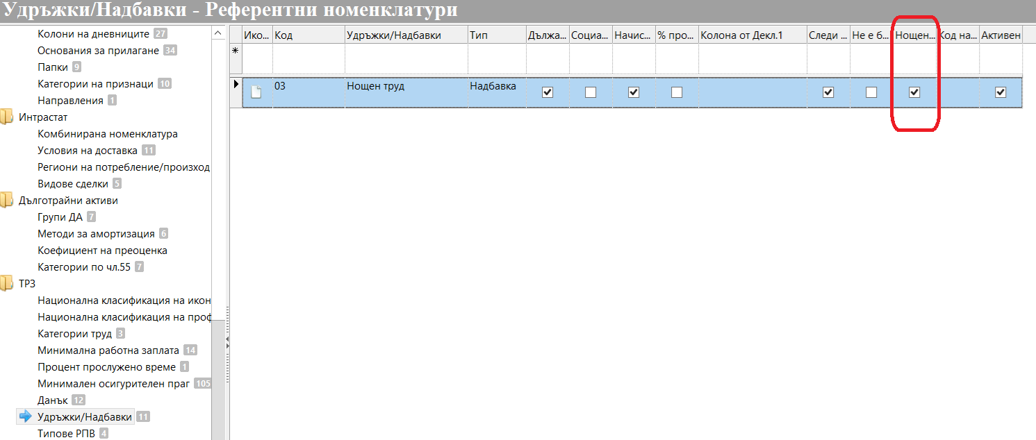

Здравейте!
Програмата не изчислява нощен труд.
Нощният труд се добавя като вид надбавка в "Референтни номенклатури | Удръжки/надбавки" и се чеква в колона "Нощен труд".
Тази колона по подразбиране не е визуализирана в таблицата и е необходимо да се покаже.

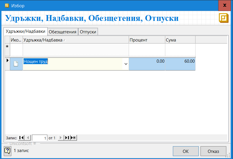

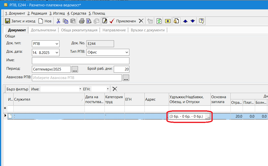

В РПВ на реда на съответния работник в колона "Удръжки/Надбавки, Обезщ. и Отпуски" се вика формата за Надбавки.
Там се избира Надбавката "Нощен труд" и се записва предварително изчислената сума.
При разпечатките на РПВ в колона "Нощен труд" ще се покаже записаната сума.
В референтни номенклатури

В РПВ

Избор надбавка "Нощен труд"

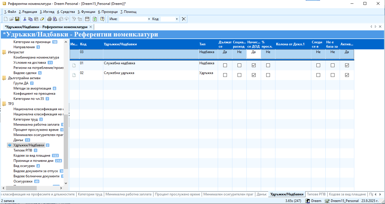

ahojco
Регистриран на: 23 Фев 2022
Мнения: 8
МнениеПуснато на: Вто Сеп 23, 2025 6:22 pm    Заглавие: Въпрос Отговорете с цитат
Здравейте.
Работя с последната реализация 2025.7.18 .
При мен в "Референтни номенклатури | Удръжки/надбавки" колона "Нощен труд" няма.
Прилагам снимка на екрана.
Какво трябва да се направи за да се появи колона нощен труд , защото в Ведомоста за заплати сумата изчислена и записана като нощен труд излиза в колоната като надбавка , а не като нощен труд.
 Преглеждания:  130843 път(и)

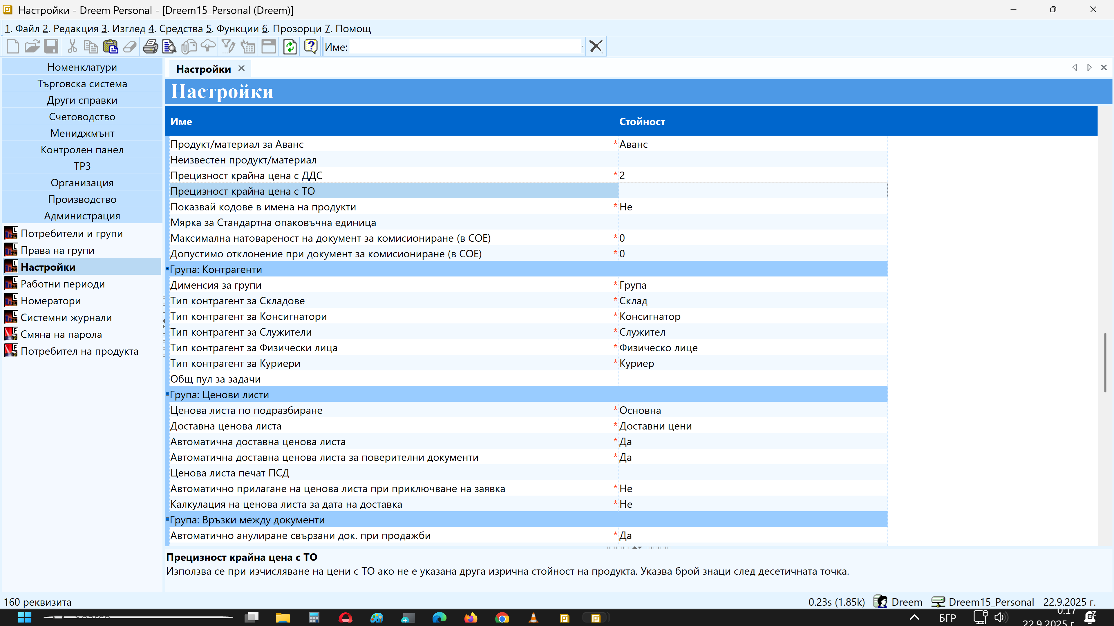

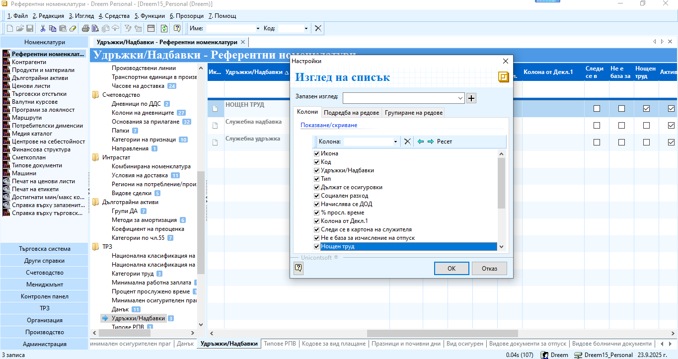

ahojco
Мнения: 8
МнениеПуснато на: Вто Сеп 23, 2025 7:27 pm    Заглавие: Отговорете с цитат
Здравейте.
Намерих решение : Настройки --- Изглед на списък и чеквам на Нощен труд.
Вече сумите начислени като Нощен труд излизат коректно във Ведомостта за заплати.
 Преглеждания:  130834 път(и)
