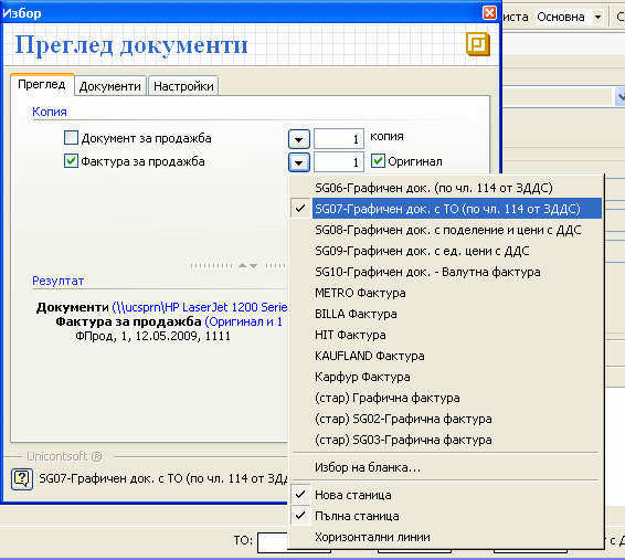

Здравейте. Искам да попитам, как може да се премахне отпечатването на "код" на продукта във Фактурата за Продажба.

Пробвайте някоя от другите бланки (скинове) -- SG07, SG08 и т.н.
Във връзка с печата на продажби/фактури, в Администрация » Настройки вече има "Визуализация на задължения на клиент при печат на док. за продажба", която контролира отпечатване салдото на клиента за скинове SG06-SG08.

Благодаря за отговора, но нещо не се получава. Кодът пак излиза във ФПрод.

SG07 няма колона Код, но има куп други, което може да е неудобно.
Избор на skin на отпечатък на документ

Благодаря. Наистина има ненужни реквизити. Ще караме по новия начин.
