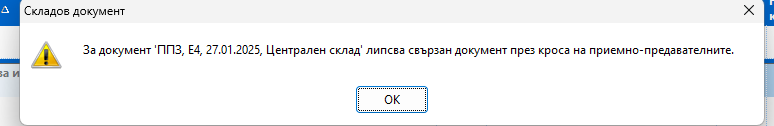

Извинявам се за невежеството, но какъв тип документ трябва да е генериран и съответно приключен, за да се създаде ППЗ или РПЗ?
Искаме без да се налага да се прави винаги ревизия (или пък да се бракува стока например), когато се отчете липса или излишък на даден продукт, максимално лесно и адекватно да отчетем тази разлика и количествата в склада да са актуални.
В конкретния случай има равно разминаване (т.е. от единия артикул има 2 бройки повече а от другия 2 броя по-малко, което ясно показва, че това е била операторска грешка при изписването им от склада), но доста често имаме дребни разминавания, които хващаме по време на работа и искам да знаем как най-адекватно можем своевременно да ги коригираме.
 Преглеждания:  21182 път(и)
Мнения: 1996
МнениеПуснато на: Пон Яну 27, 2025 10:48 am    Заглавие: Отговорете с цитат
Създавате РПЗ. При приключване генерирате свързант ППЗ в редакция.
В ППЗ сменяте продукта (и партида, и количество). Не триете редове за да не се разкачат връзките между редовете на РПЗ и ППЗ, защото тогава няма да може да приключите ППЗ, както сте установили.
