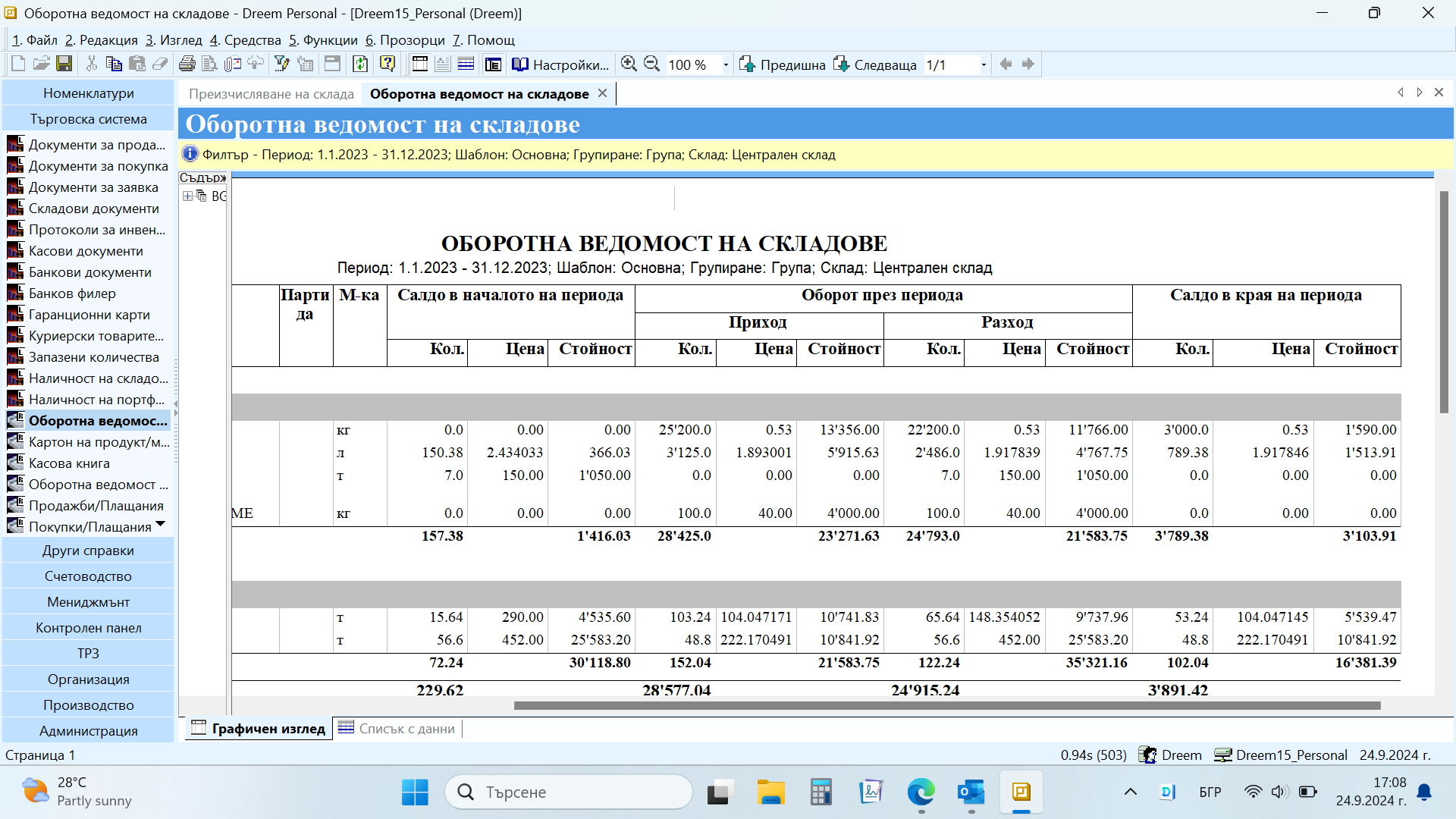

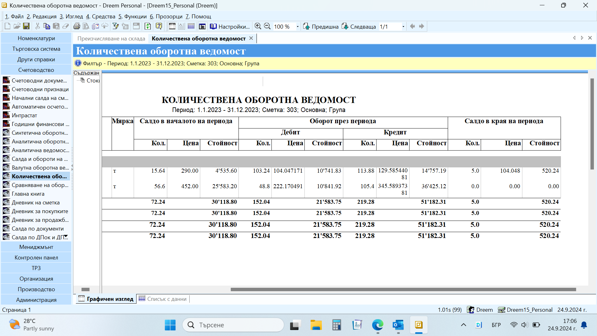

Фактурите за продажба на продукция се създават по един и същи начин, но не всички количества се изписват от търговската система. В справка от счетоводство количествена оборотна ведомост всичко е наред. А в справка от търговска система - Оборотна ведомост на складове салдото е различно има не изписана продукция. Къде е проблема?

Погледнете справка Мениджмънт » Сравняване наличности в складове търговска/счетоводна система за списък с проблемни продукти.
За продуктите, за които има разлики вече можете да пуснете Търговска система » Картон на продукт/материал и Счетоводство » Картон на стока/МЗ детайлно да разгледате движенията на дадения продукт в двете подсистеми.
