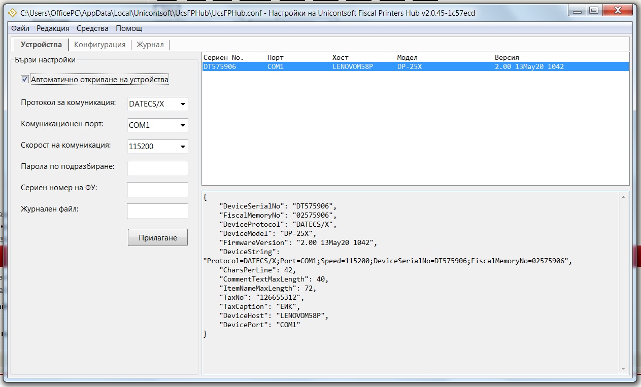

Касов апарат Datecs DP-25X

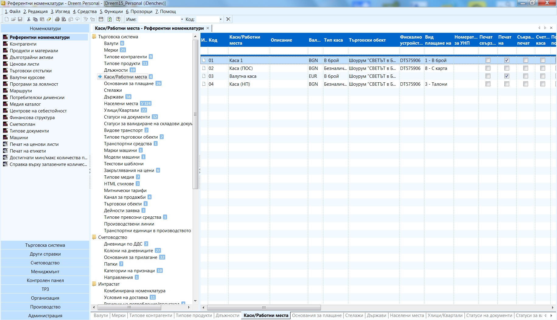

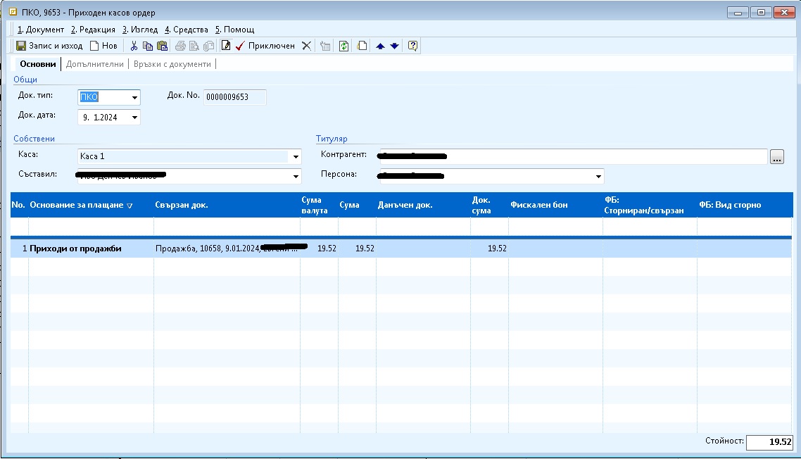

Прикрепям генерирания от Dreem-а ПКО без редакция от моя страна. При приключване, не се генерира касов бон! Не дава някакво предупреждение за липса на ФУ, просто го приключва без да изпраща информация към касоия апарат.
Ако има някакво значение, актуализацията беше направена от версия м.май 2023! Конфигурацията е следната-> На PC с Windows 10 е инсталирана Dreem Personal, а на отдалечено PC с вързан през COM порт Datecs DP-25X (следвано описание от вашия сайт) се извърват продажби на дребно.
Да, това е нормално когато в колона Сума фискализиране няма стойност. От Изглед на списък (Shift+F12) покажете новата колона и прехвърлете стойността на бона от Сума във валута в Сума фискализиране за да се отпечата на ФБ при приключване. Проблемът е че това не се случва автоматично още при генериране на ПКО от продажба, при положение че при Вас е коректна настройката на касата.
> P.S. В този вариант на връзка POS терминала не работи, поради грешка (не е генериран УНП). Ако имате време, при следваща реализация, да обърнете внимание.
Пробвайте в ПОС в настройки на база данни на втора стъпка да изключите настройка Генериране на УНП от Dreem Personal (с червено на screenshot-а)
Ако това не работи пробвайте да направете отделна каса за ПОС в backend, на която не е настроено нищо в колона Фискално устройство и я изберете нея в настройка на Работно място пак на втора стъпка в настройки на база данни (със зелено на screenshot-а).
> Касовият апарат го свързах с 1- вата машина, където е БД. POS терминала вече работи и издава касови бележки, докато в backoffice режим Dreem- а проблема остава!
При тази постановка искате да ползвате едно и също ФУ от ПОС и от Dreem? Кой проблем остава -- липсва УНП или че не печата ФБ при приключване на ПКО?

При мен във формата на касови доументи (ПКО, РКО, ПротПрихв) колона "Сума фискализиране" не беше визуализирана и най- вероятно Dreem е приемал ст/стта й за 0.
След като със Shift+F12 я показах във формата, ст/стта й се попълва автоматично и разпечатва КБ.
