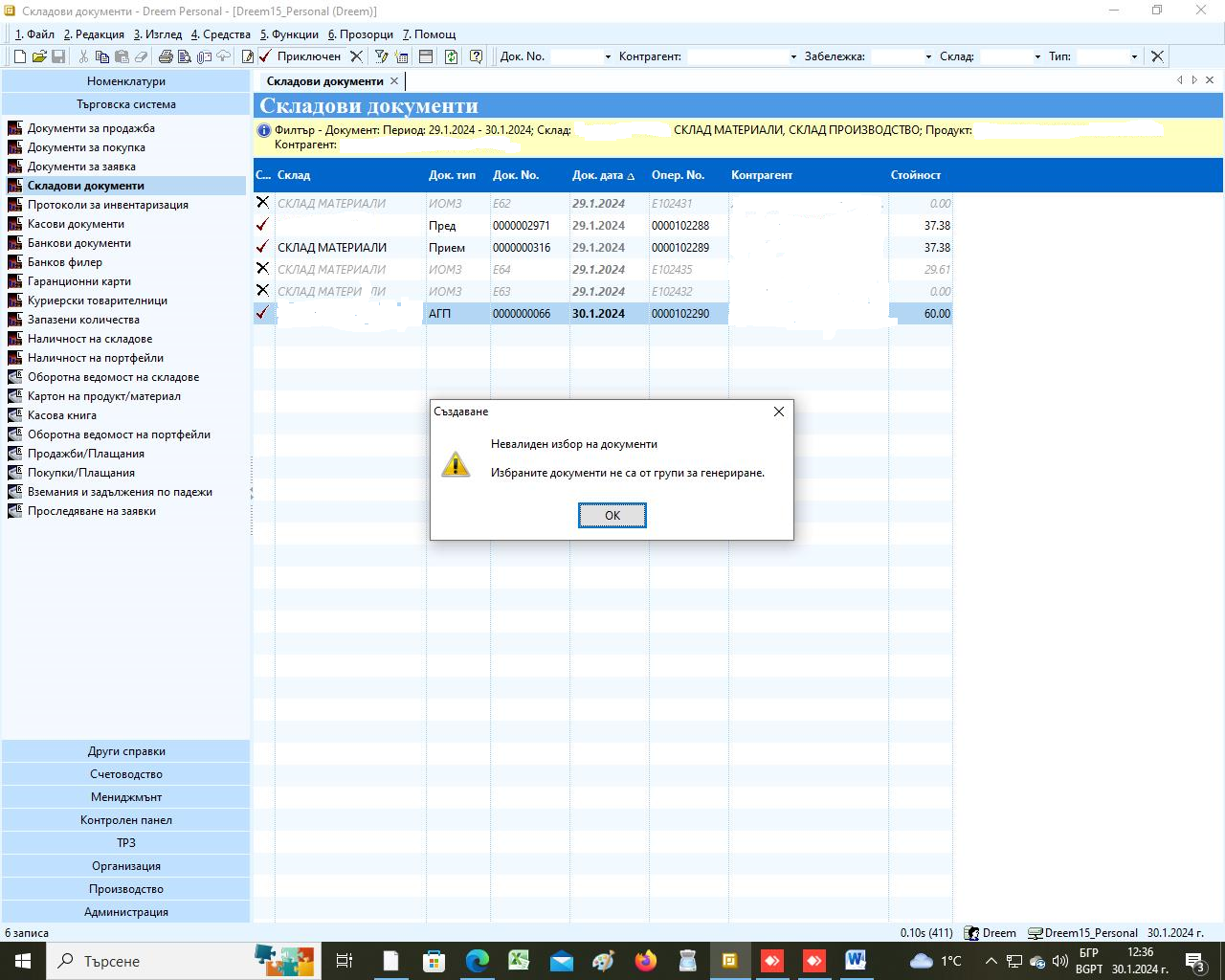

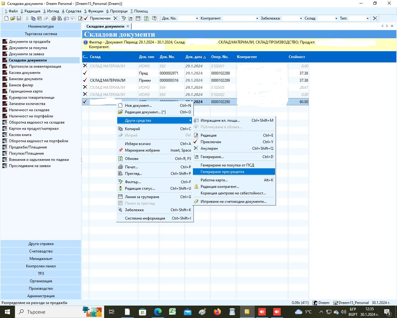

Моля за помощ относно генерирането на РСД при производство. Прикачвам снимки от системата.
Благодаря предварително!

За да генерирате Раходен складов документ в случая трябва да изберете Документ от група Производство. РСД най-вероятно използвате при Продажби и не е удачно използването му и при Производство. В какви случаи използвате ИОМЗ, виждам няколко анулирани?.
За да настроите групата на документите, трябва да отидете в Номенклатури / Типове документи и на ред АГП (явно това е избраният приходен складов документ при вашето Производство) в колона Група да изберете Производство от падащото меню. Същата група трябва да изберете и за разходния складов документ ( преди това обмислете кой тип документ ще използвате – Групата на документа е пряко обвързана с конкретно осчетоводяване).
Ето една примерна настройка, при която АГП и ИОМЗ са документите , които се използват при Производство, а РСД при Продажба.
