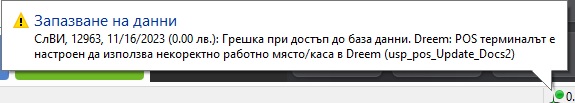

въведох служебно сума в ПОС, като преди това съм пропуснал да направя настройки на каса и обект в ПОС . Изписва ми грешка при всяка продажба. Не мога да изтрия или коригирам документа, който не е синхронизиран.

Най-лесно е да изтриете файл Pos15.db с базата данни на ПОС и той да си я създаде наново при следващо стартиране.
Ето как да намерите папката където се намира Pos15.db, т.нар. пълно име на файла с базата данни.
