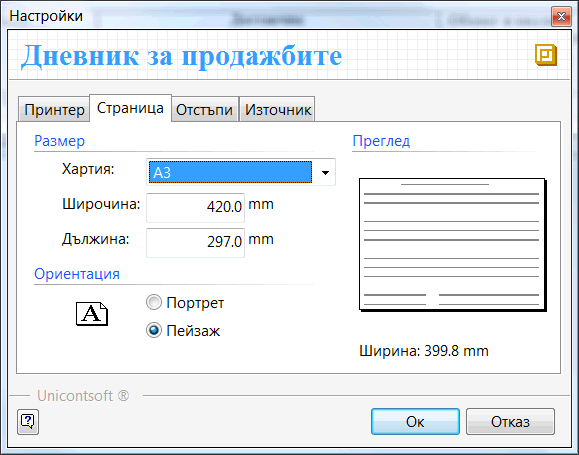

Как да си настроя колоните на дневника за продажби, че всяка страница от дневника да излиза на 1 лист?Не искам да не се изписват,а да стесна размера - особено на празните колони-а те са много.

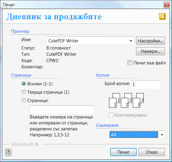

В настройки на справката изберете хартия A3 пейзажно (фиг. 1). При печат изберете скалиране до A4 (фиг. 2).
Ако принтерът ви не поддържа скалиране, тогава в настройки на справката изберете A4 портретно (важно е да е 297 мм висока) и запишете/експортирайте справката в PDF. Отпечатайте PDF-а със скалиране Fit to page или аналогично.
Ако принтерът ви е HP, стандартните драйвери на Windows не позволяват скалиране. С оригиналните драйвери на HP (PCL5 или PCL6) от CD-то на принтера би трябвало да работи.
Фиг. 2

Фиг. 1
