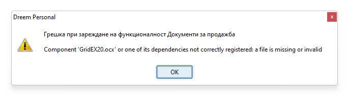

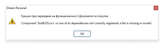

Имам следния проблем. Дава ми грешка при зареждане на функционалност. След като се пусне инсталацията се оправя ( предполагам си регистрира съответния DLL ) но след известно време пак дава същото нещо. Няма видими причини да го прави. Прикачил съм картинка на грешката.

Пробвайте първо да деинсталирате Dreem Personal изцяло от Add or remove programs на контролния панел и после стартирайте инсталацията от DreemPrs15.EXE отново.
На втора стъпка помощникът ще Ви попита дали да използва съществуващата база данни, отговорете положително за да не се налага да възстановявате архив на базата.
