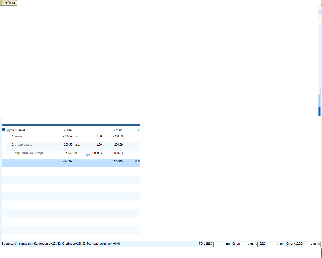

Прилагам скрийншот преди приключване, тъй като след приключване изчезват количества и цени.
Възможно ли е проблемът да идва от това, че се приспада аванс (отметката за проверка на неусвоени аванси е деактивирана)?
Или от това, че авансът е в една мярка, а фактурирането в друга?
Благодаря предварително!
 Преглеждания:  13250 път(и)
Мнения: 1996
МнениеПуснато на: Чет Авг 25, 2022 3:58 pm    Заглавие: Отговорете с цитат
В продажбите можете да имате два и повече реда с един и същ продукт (например Аванс) с различен текст в колона Допълнителен текст, която се отпечатва непосредствено след името на продукта. Отделно в системата авансите могат да се следят по партиди (през колона Партида), така че никога не се налага да се създава втори продукт за аванси принципно.
Това което се случва при Вас може да е свързано с реквизит Отпечатване само на обща стойност в група Отпечтване в раздел Допълнителни във форма за редакция на продукти. За аванси, отстъпки и подобни продукти там седи Да, а за останалите продукти които се печатат с количества там трябва да се остави на Не.

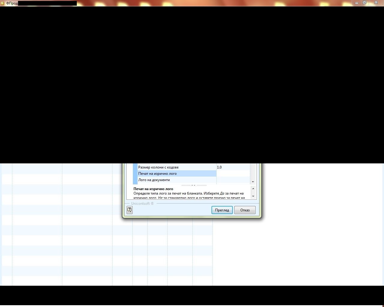

Много Ви благодаря отново за ценните напътствия, wqw!
Вероятно "Колона Доп. текст" излиза при печат, а при преглед не.
Междувременно (може да е от полза и за други потребители), открих, че като се зададе "1" в размера на колоните преди печат на фактурата, отпада номерът на партидата. Прилагам скрийншот за мястото на настройката.
Прекрасен да е денят Ви!
 Преглеждания:  13191 път(и)
