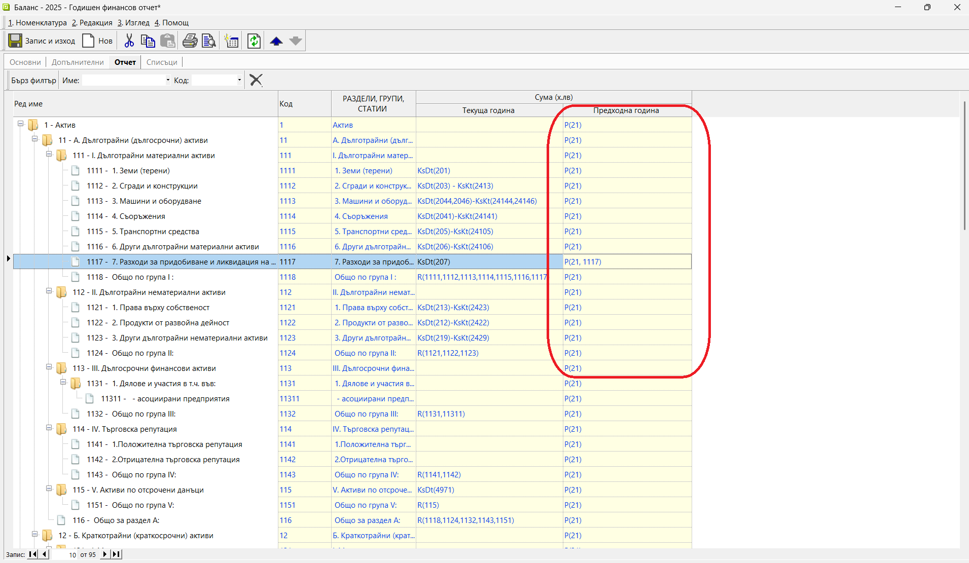

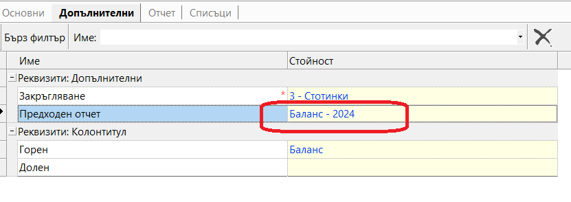

МнениеПуснато на: Пет Мар 20, 2026 3:23 pm    Заглавие: Предходна година Отговорете с цитат
Първо: "закачете" баланса от 2024 - както е на първата картинка.
Второ: във формулите за предходна година въведете P(21) "латинско Пе". Виж 2-рата картинка.
В случая 21 е колоната от баланса за 2024, която там е за "Текуща година".
Пълният синтаксис на формулата е P(код колона, код ред).
Код на реда ако е пропуснат се взема от текущия ред.
Ако не сте правили "баланс" за предходна година може да се въведат директно сумите.
Това се отнася за всички видове отчети, като тук примерът с баланса е за по-лесно описание.
ПС Ако е навсякъде формулата е P(21), след като я нанесете на първия ред е достатъчно да натиснете клавишите Ctrl+Shift върху клетката и задържайки стрелката надолу тя ще се размножи по селектираните редове.

За версия 2.0 има Balance20.gfo.conf с P(21) настроено в колона Предходна година.
