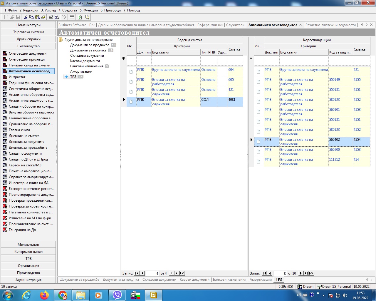

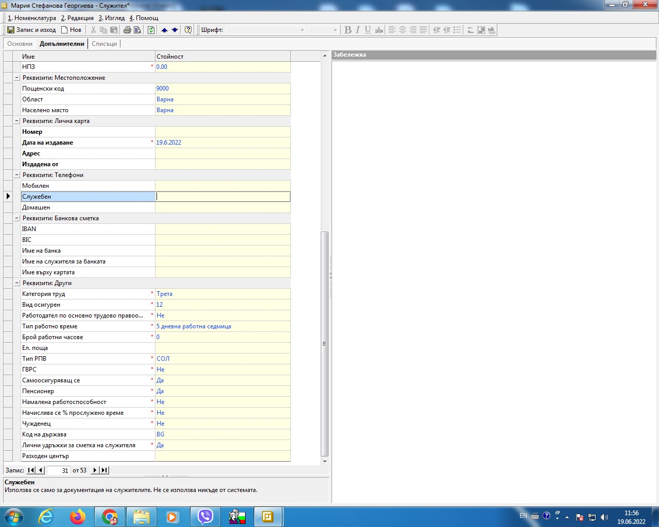

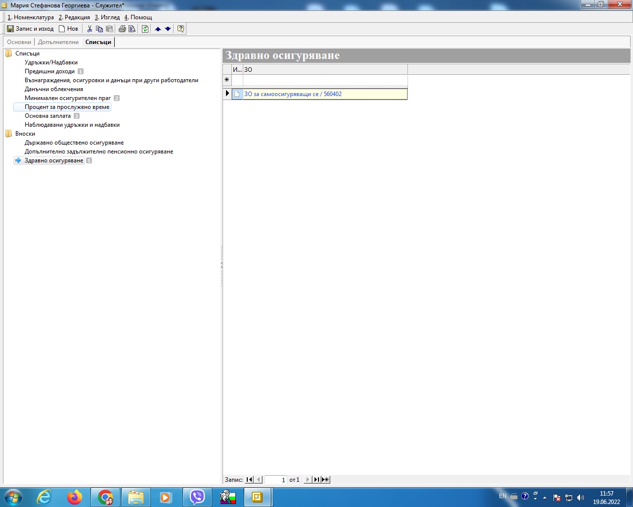

имам следния проблем. Имам направени РПВ за СОЛ, като в тях има само удръжки за ЗО, няма личен труд или каквото и да било друго. СОЛ е пенсионер и му се правят само здравни осигуровки. Нямам никакви проблем със самата РПВ - настроен ми е флага за СОЛ в картона на служителя, настоени са списъците с МОП и удръжките пак в картона му, както и в референтни номенклатури и всичко си се изчислява точно. Проблема е, че за първи път реших да ползвам автоматичния осчетоводител и за другите РПВ, които са за трудовите договори всичко се получи точно и без проблеми, но за РПВ за СОЛ ми казва:"Няма служители, за които може да се генерира счетоводно записване."
Какъв може да е проблема?
Прикачам снимки на автоматичния осчетоводител и картона на служителя.
Картон служител списъци с удръжки

Картон служител
 Преглеждания:  23647 път(и)

Автоматичен осчетоводител
.jpg

Системата не генерира счетоводни записи, ако лицето в РПВ е СОЛ.
Към настоящия момент РПВ на самоосигуряващо се лице в Dreem се използва само за експорт и подаване на Декл.1.
