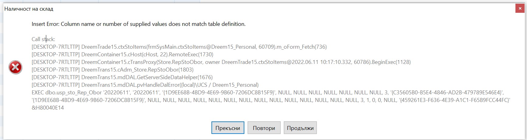

Получаваме тази грешка, когато се опитаме да изведем наличноста на склада:

МнениеПуснато на: Съб Юни 11, 2022 12:16 pm    Заглавие: Отговорете с цитат
Това вероятно е някаква регресия от неофициалната реализация.
Качвам текуща реализация 2022.6.11 където този проблем е отстранен.

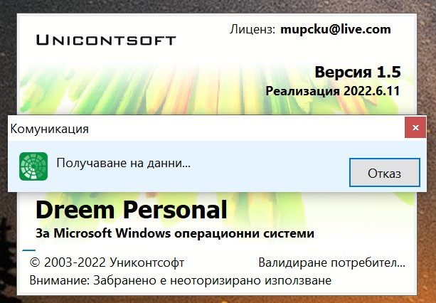

Искам да попитам и нещо друго в тази връзка, понякога стартирането на програмата, особено първия път сутрин, отнема доста дълго време. Като казвам дълго, имам предвид над 10минути, като зарежда на този екран. Каква може да е причината?

МнениеПуснато на: Пон Юни 13, 2022 1:32 pm    Заглавие: Отговорете с цитат
Вижте в Task Manager дали има DreemAutostart.exe стартиран и пробвайте да го терминирате.
Това е процес който прекомпилира записаните процедури в базата данни, което по принцип отнема известно време, но не би трябвало да спира достъпа до базата през това време, освен ако (виртуалната) машина на която се случва това не е с 1 vCPU и/или на доста слаб physical hardware.
