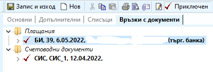

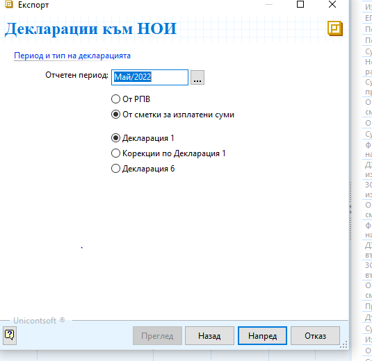

Здравейте, създала съм СИС за периода 01.04.2022-12.04.2022. Сметката е изплатена в началото на 05.2022. При натискане на "Експорт декларации" и избиране на месец май, на следващата стъпка полето за "година" ми е празно и не мога да въведа в него 2022 г. и ми дава грешка и съответно не мога да експортирам декларации 1 и 6. На какво може да се дължи този проблем?
Опитах да сложа за период месец април, въпреки че би следвало да е май месец периода, но отново не ми дава възможност да въведа година.
Благодаря предварително за помощта!
В самата сметка за изплатени суми се вижда, че има плащане за нея в 05.2022, т.е. не разбирам защо не дава възможност да се изкарат декларации 1 и 6.
 Преглеждания:  27112 път(и)

Виждам, че правите за първи път сметка за изплатени суми.
Програмата интерпретира датите в СИС по следния начин:
"Период от", "Период до" - указват периода за осигурителните вноски.
"Док.дата" - указва датата на изплащане, независимо от свързаните документи за плащане.
При експорт "Отчетният период" филтрира по "Док.дата" - т.е. по дата на изплащане.
А в списъка на годините ще се покаже годината на осигурителни осигуровки (може дори да са няколко според периода).
Във вашия случай "Док.дата" трябва да е 6.05.2022.
За да я коригирате изтрийте свързания счетоводен документ. В СИС при режим на редакция модифицирайте тази дата.
Приключете СИС и сте готови за експорта.

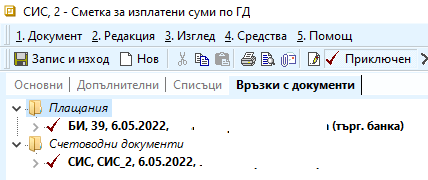

МнениеПуснато на: Нед Май 15, 2022 11:37 am    Заглавие: ТРЗ - сметка за изплатени суми - Д1 и Д6 Отговорете с цитат
Следвах указанията Ви и промених датата на документа Сметка за изплатени суми на 06.05.2022, филтрирам по отчетен период Май месец, но отново не ми излиза "година" за осигуровките и не мога да изкарам Д1 и Д6. Има ли нещо друго, на което да може да се дължи проблема?
 Преглеждания:  26920 път(и)
Мнения: 178
МнениеПуснато на: Пон Май 16, 2022 10:02 am    Заглавие: СИС Отговорете с цитат
Писах ви на лични.
