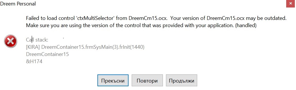

днес ъпдейтнах до версия 2022.4.20 и от тогава не мога да отворя DreemPersonal. Излиза ми следният прозорец:

Направих поправяне от инсталационния (.msi) файл на вашия сайт и програмата тръгна

Друг вариант е да деинсталирате предишната версия от Add/Remove Programs и чак тогава да пуснете новата инсталация, която вече ще тръгне начисто (не като update).
