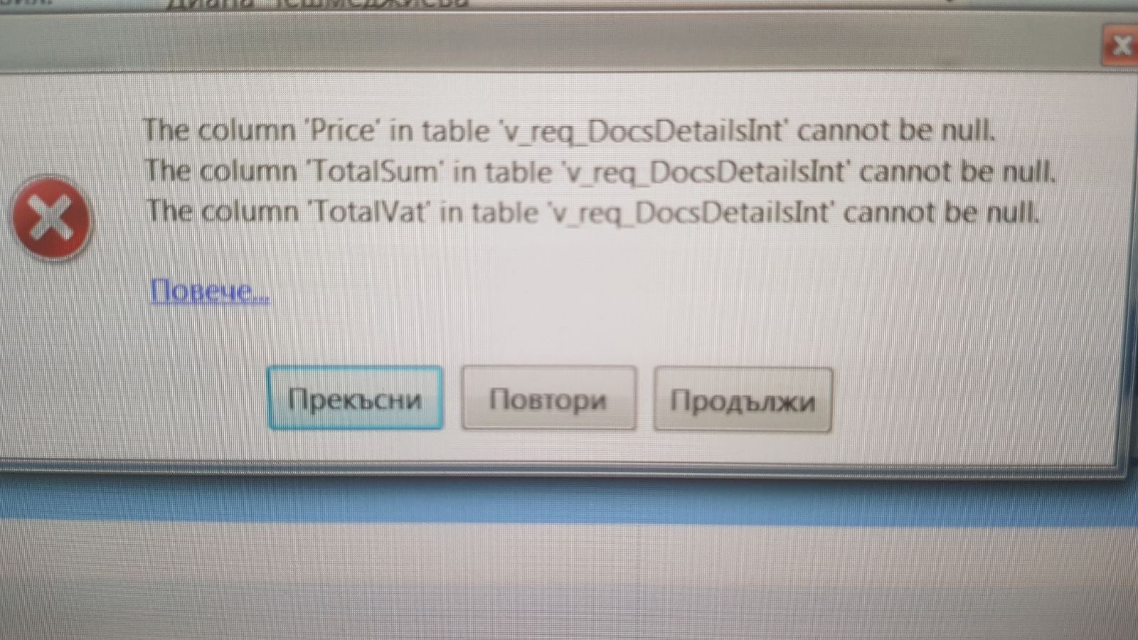

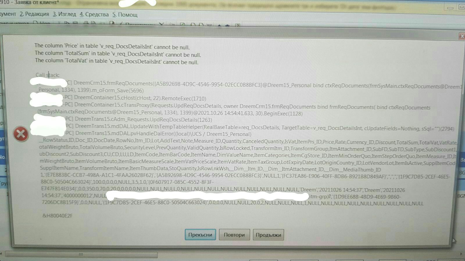

МнениеПуснато на: Вто Окт 26, 2021 3:17 pm    Заглавие: Отговорете с цитат
Съобщението е на Windows 7 е като на снимките.
Въпросът е че имам няколко заявки , които сега немога да ги оправя.
Как до ги редактирам?

МнениеПуснато на: Вто Окт 26, 2021 4:58 pm    Заглавие: Отговорете с цитат
Да, това е проблем който е отстранен в последната реализация от днес.
