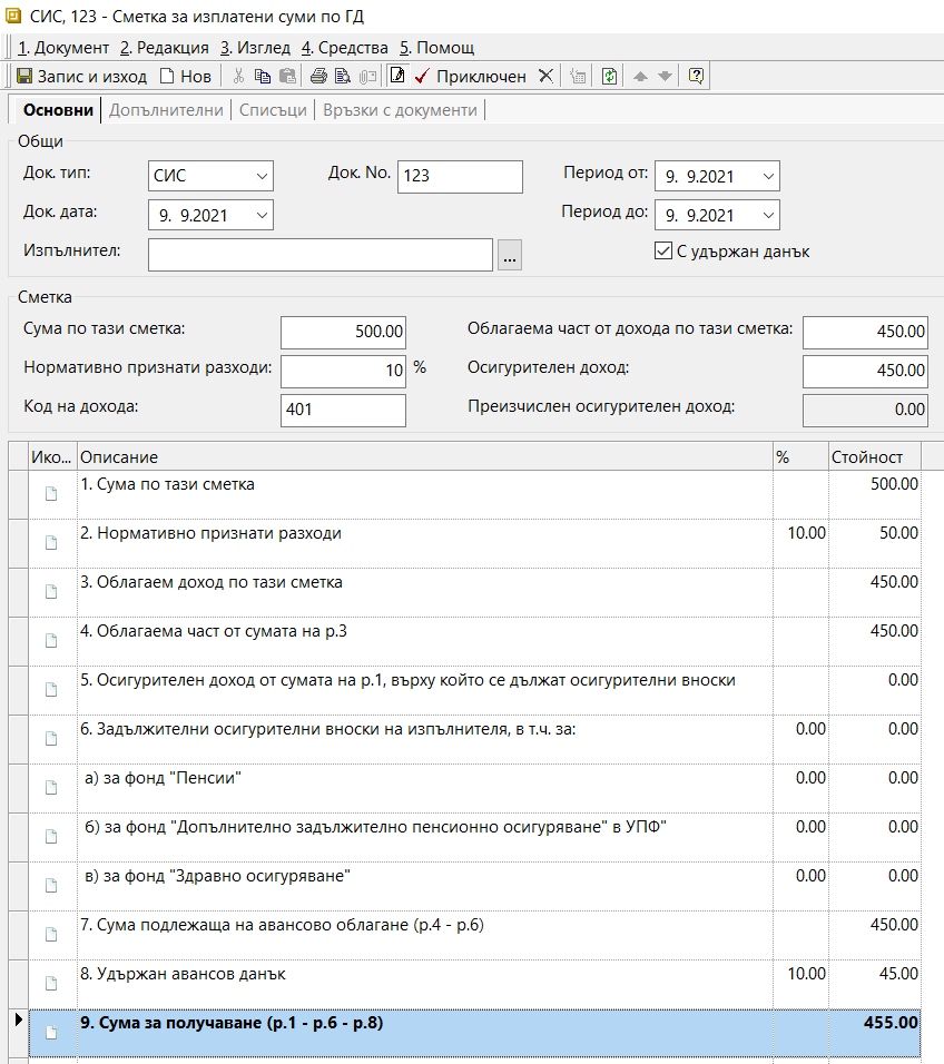

Моля за помощ при създаването на СИС, в случая е по договор за наем на недвижимо имущество. В сметката липсва удръжка за авансово удържан данък. В Референтни номенклатури/ ТРЗ - ДОД е отразен коректно за 2021г. В сметката има check за удържан данък. При създаване на изпълнителя съм следвала инструкциите от предишни теми във форума. Работя с последната реализация на продукта.

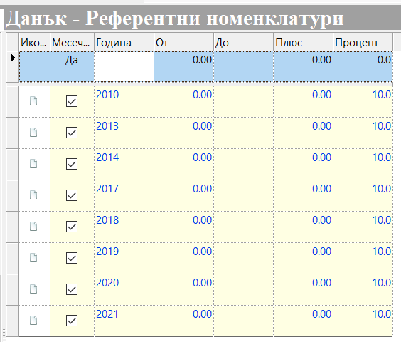

Прилагам снимка на номенклатурата и на примерна СИС за наем.
Примерна сметка за наем.

Номенклатура "Данък".
