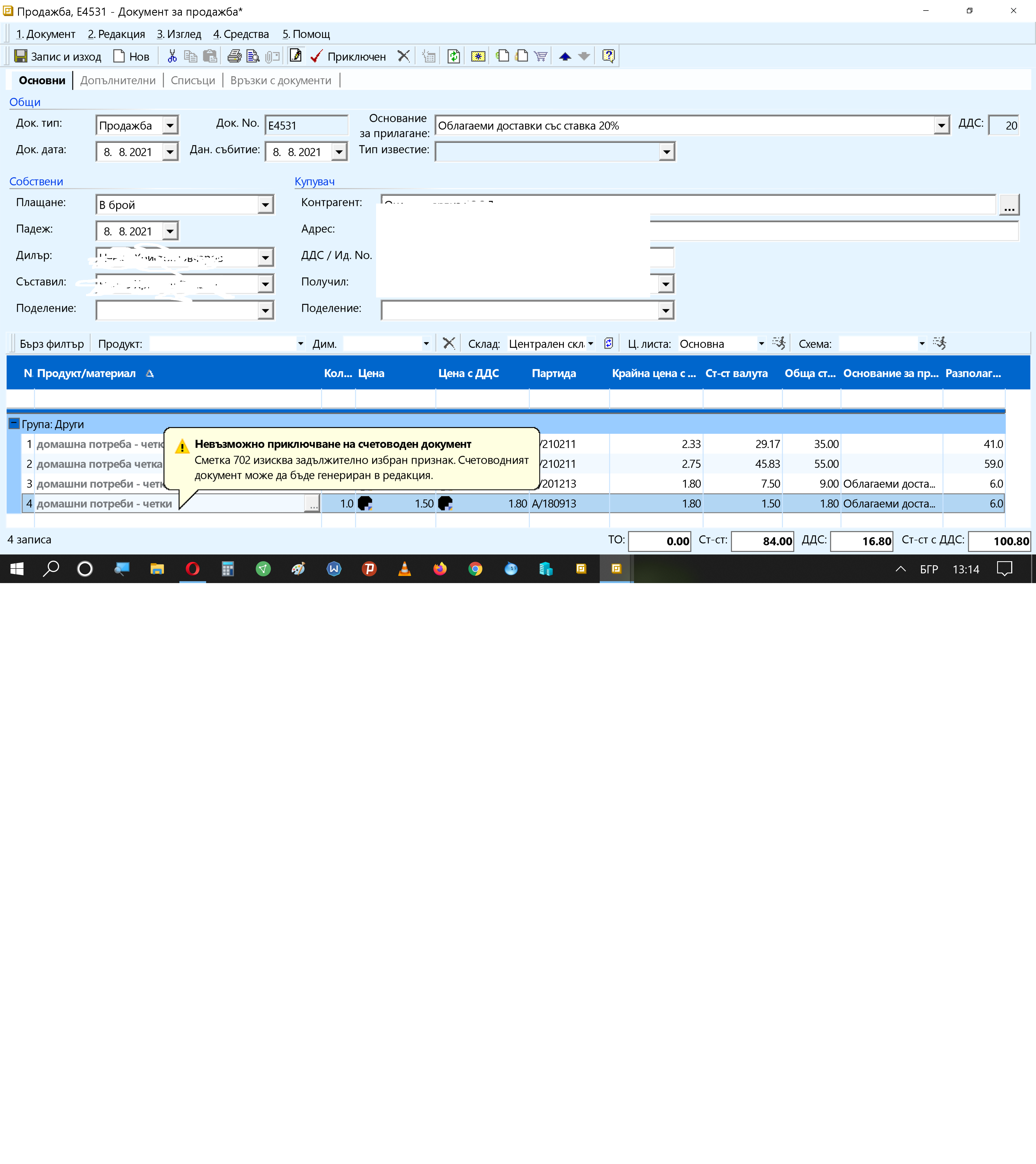

не мога да приключа документ за продажба поради грешката от снимката.
Имам налични 6 броя, 5 от партида... и 1 от партида ... избирам правилните партиди, въвеждам правилните количества. Не мога да разбера кой е този признак, който ми изисква?

Ако не ползвате счетоводството пробвайте да махнете отметката за генериране на "Счетоводно записване" в секцията на РСД във форма за създаване на свързани документи, която се отваря при приключване на продажбата.
Ако ползвате счетоводството най-вероятно имате грешно настроен сметкоплан.
