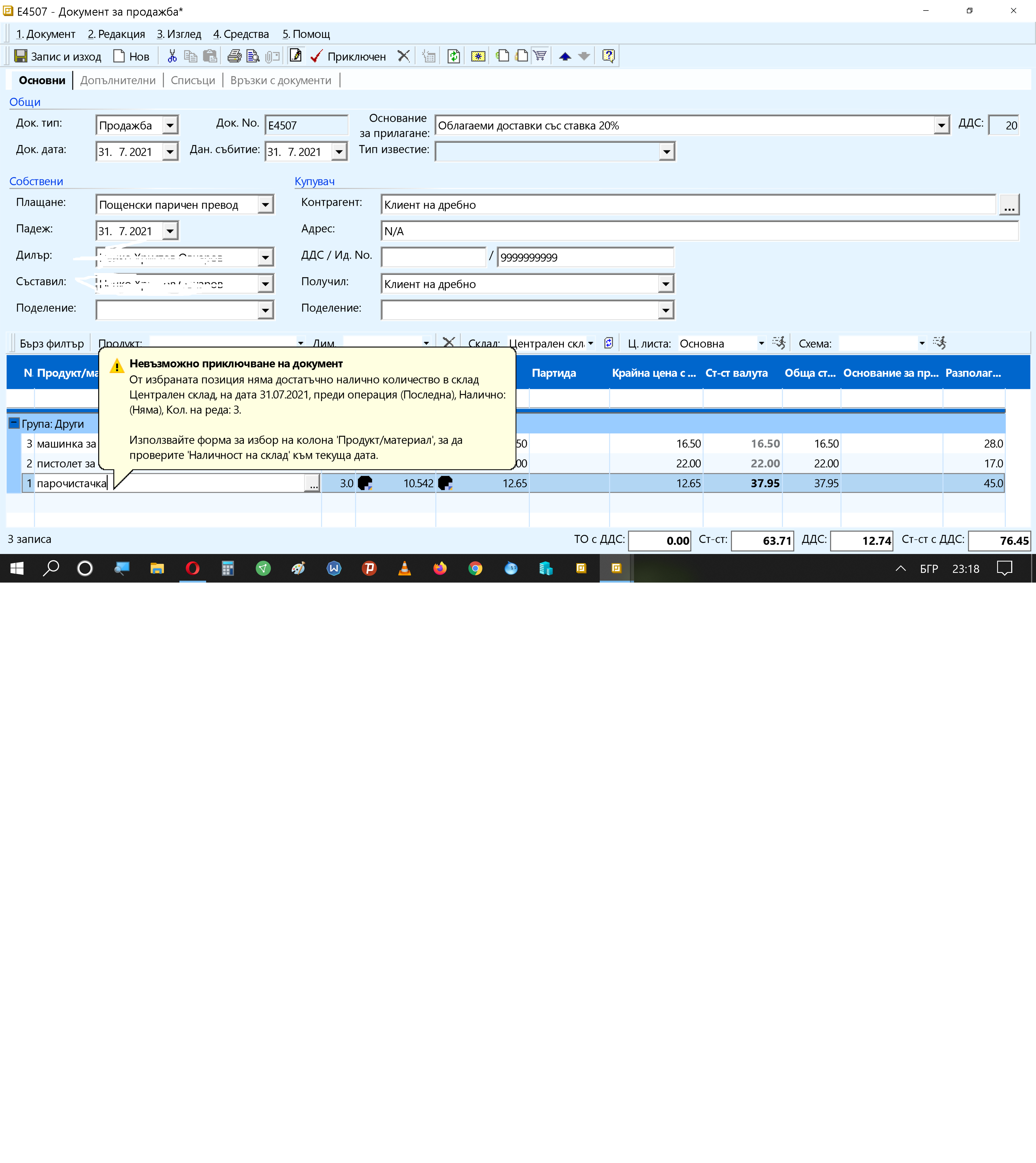

Dreem Personal понякога ми изписва - "невъзможно приключване на документ - няма достатъчно количество", което не е вярно - има количество от продукта. Очикновено проблема се оправя ако направя нов документ за продажба. сега не се оправя и непрекъснато ми изписва че няма количество, което не е вярно?
 Преглеждания:  17864 път(и)
Мнения: 2180
МнениеПуснато на: Нед Авг 01, 2021 12:07 am    Заглавие: Отговорете с цитат
В такава ситуация при приключване на продажбата във форма за създаване на свързани документи можете да генерирате свързания разходен складов документ без да го приключвате, като по този начин не изписвате стоките от склада.
След като приключите продажбата отворете свързания РСД в редакция и го приключете отделно. Ако пак твърди, че няма наличност погледнете във формата за избор на продукт (бутона с трите точки) каква наличност дава за проблемния продукт и отделно картон на стока каква наличност показва.
Също погледнете в Търговска система » Запазени количества дали този продукт не е цитиран с някакви количества по други продажби.
