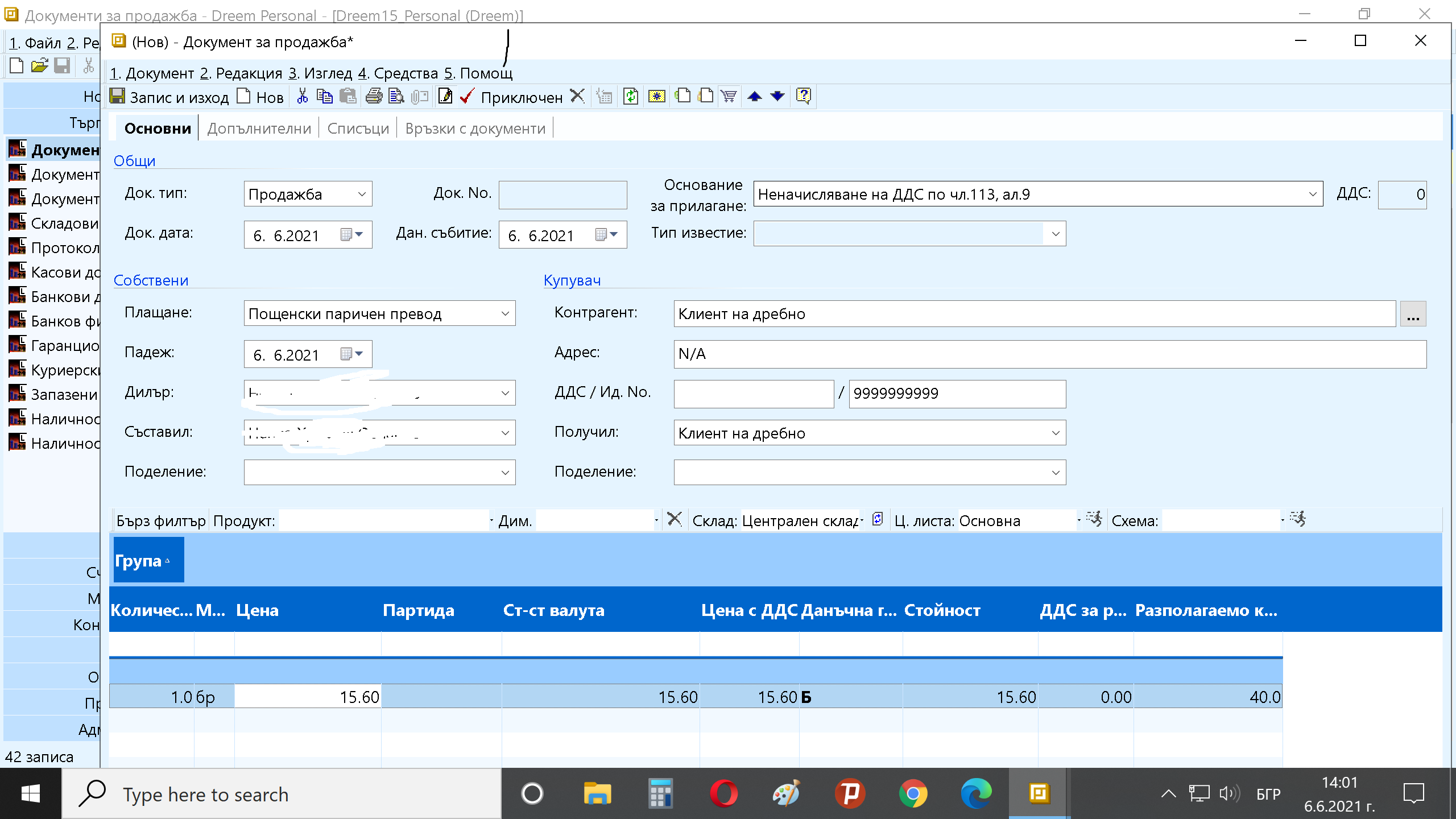

Малко се забавих да отговоря, наложи се да отсъствам.
Значи данъчната група е Б, ставката е 0% ДДс, просто програмата всички продажни цени им е сложила ДДС.
Имаме 2 малки фирми,е дната е по ДДС, другата не.
Дрийм е на 2 отделни компютъра в различни помещения. Изглежда на този комп. преди е имало инсталация на Дрийм на фирмата по ДДС. Но аз изрично изтеглих последната актуализация и сложих база данни от архив на фирмата не по ДДС. Не разбирам защо стана така.
Какво да направя и има ли и други неща за оправяне, освен че продажните цени са с 20% нагоре, опасявам се от некоректни ведомости и справки.

МнениеПуснато на: Нед Юни 06, 2021 2:23 pm    Заглавие: Отговорете с цитат
Отидох в референтни номенклатури и на основание за прилагане на реда неначисляване на ддс по чл. 113 смених данъчната група от Б на А, запазих промените. При док. за продажба данъчната група си стой на на Б обаче.
Мнения: 2070
МнениеПуснато на: Нед Юни 06, 2021 6:56 pm    Заглавие: Отговорете с цитат
Кольо написа:
Във въведените продажби няма да се промени автоматично Дан. група, но може стойността да се редактира на ръка във въведените документи да се сложи дан. група А -- това е коректната група (не Б).
Но поне става ясно какъв е проблемът, който и предният път мъчихме много дълго време.
Вижте как трябва са настройките по подразбиране на Основания за начисляване на ДДС
Забележете, че на основание Неначисляване на ДДС по чл.113, ал.9 в колона Дан. група трябва да седи (Няма) -- не А и не Б.

Мнения: 2070
МнениеПуснато на: Вто Юни 08, 2021 9:13 am    Заглавие: Отговорете с цитат
Кольо написа:
Само да обобщим.
В меню настройки » данъчна група отстава Б доколкото разбирам, или А?
Без значение е за конкретния проблем. Оставете Б 20%
Кольо написа:
Не пипам данъчната група от меню продукти и материали » редакция на продукт. Само оправям там където незнайно как е станало 20% ДДС нна 0%?
Без значение е за конкретния проблем. Оставете Б 20%.
Кольо написа:
Меню референтни номенклатури » основание за прилагане, сте написал да се смени на ред "неначисляване на ДДС по чл. 113..." от данъчна група Б на "няма"?
Това е проблемът. Данъчната група на основание "Неначисляване на ДДС по чл. 113" трябва да е (Няма).
Вижте картинката която съм Ви прикачил по-горе и прегледайте останалите основания за прилагане за продажби. Трябва да имате само едно активно основание което е за А група, само едно за Б група, принципно по само едно основание за данъчна група за да работи коректно системата. Останалите основания трябва да са без данъчна група, т.е. да е избрано (Няма).
