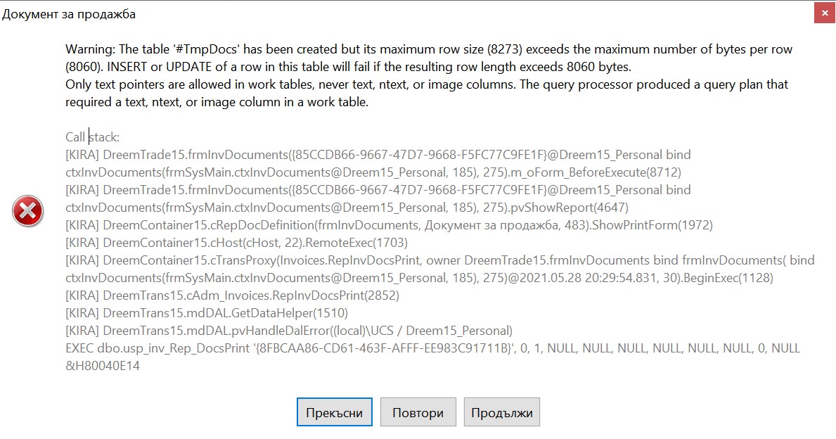

МнениеПуснато на: Пет Май 28, 2021 7:38 pm    Заглавие: Проблем след последния ъпдейт Отговорете с цитат
Здравейте след ъпдейта от 28.05.2021г. не мога да разпечатам фактура или да я изпратя по мейл. Излиза ми грешка, която може да видите в прикачения файл.
 Преглеждания:  16690 път(и)
Мнения: 1996
МнениеПуснато на: Съб Май 29, 2021 2:36 pm    Заглавие: Отговорете с цитат
Този проблем е отстранен в последната реализация 2021.5.29.

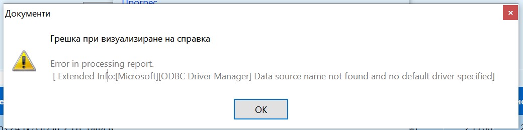

МнениеПуснато на: Пет Фев 25, 2022 10:08 am    Заглавие: Проблем при изпращане на гаранционна карта на мейл след последния ъпдейт Отговорете с цитат
след последния ъпдейте от 17.02, когато изпращам документи по мейла, ако вътре има гаранционна карта ми дава следната грешка "Грешка при визуализиране на справка" (прилагам снимка). Забелязах, че това се получава само при гаранционните карти (независимо дали ще бъде WG01 или WG02), след това системата забива и трябва да я рестартирам.
Прикачам снимка на грешката.

Мнения: 1996
МнениеПуснато на: Пет Фев 25, 2022 11:35 am    Заглавие: Отговорете с цитат
Пробвайте първо да минете през Преглед... (Ctrl+Shift+P) на печат на документа и от там имате опция в менюто Справка->Изпращане на ел. поща (Ctrl+Shift+M)
Ще го погледнем за следващата реализация този проблем.

МнениеПуснато на: Пон Фев 28, 2022 11:42 am    Заглавие: Отговорете с цитат
Здравейте, с ъпдейта от 26.02 нещата се оправиха.
Благодаря!
