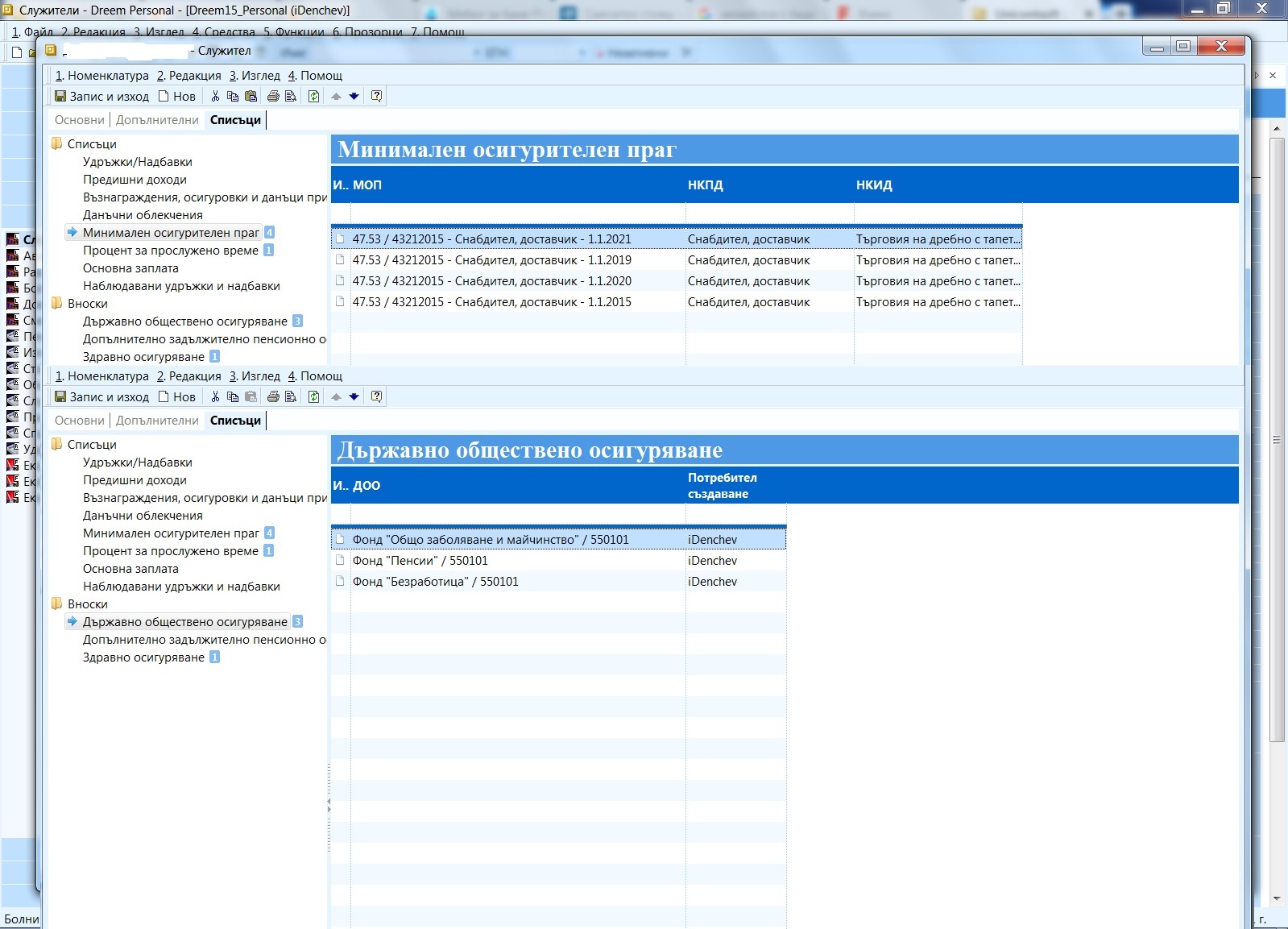

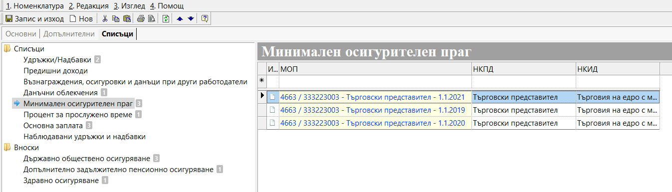

Така може да се получи, ако в картона на работника липсва ред за "Минимален осигурителен праг".
В прикачената картинка е показан пример.
След като отразите МОП в картоните, изтрийте редовете в РПВ и ги създайте отново.
Поздрави!

denistroy
Регистриран на: 06 Яну 2020
Мнения: 44
МнениеПуснато на: Пон Мар 22, 2021 12:41 pm    Заглавие: Отговорете с цитат
Изтрих ги от картоните, наново ги въведох, МОД, ДОО, ЗО, ДЗПО, изтривам редовете от РПВ. Ползвам функцията в менюто Средства-> Генериране на редове за РПВ. Не работи при мен! Някаква друга идея?

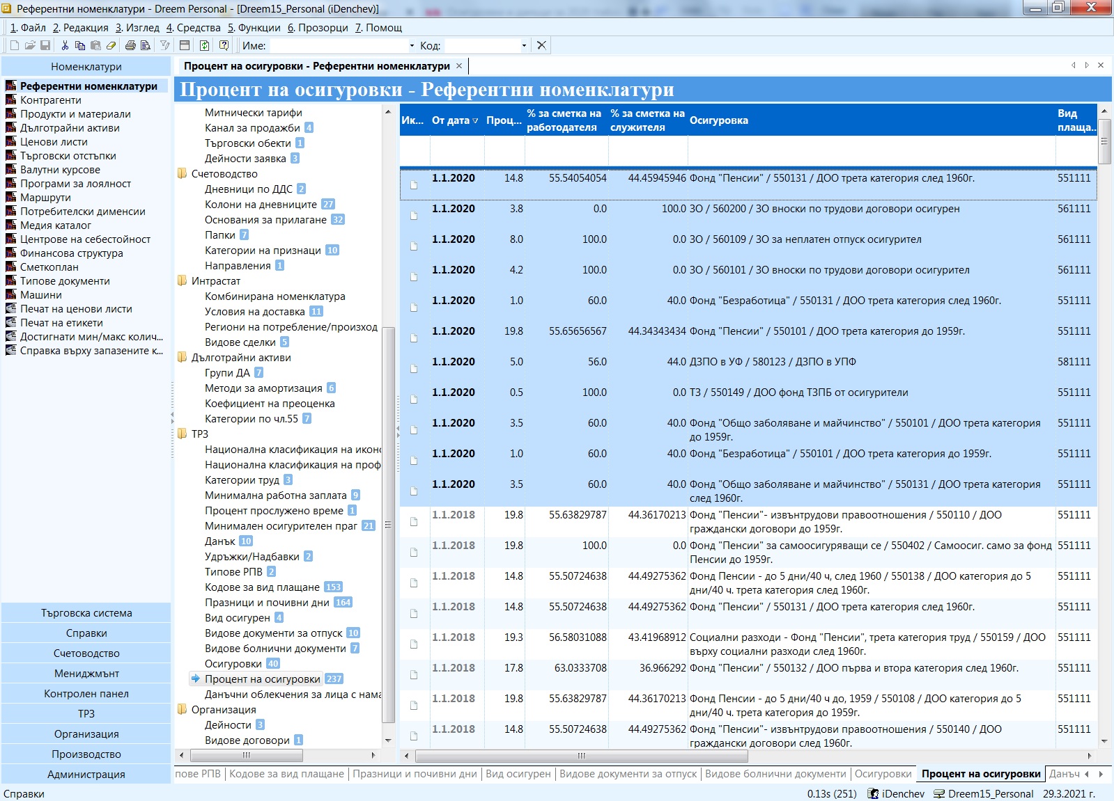

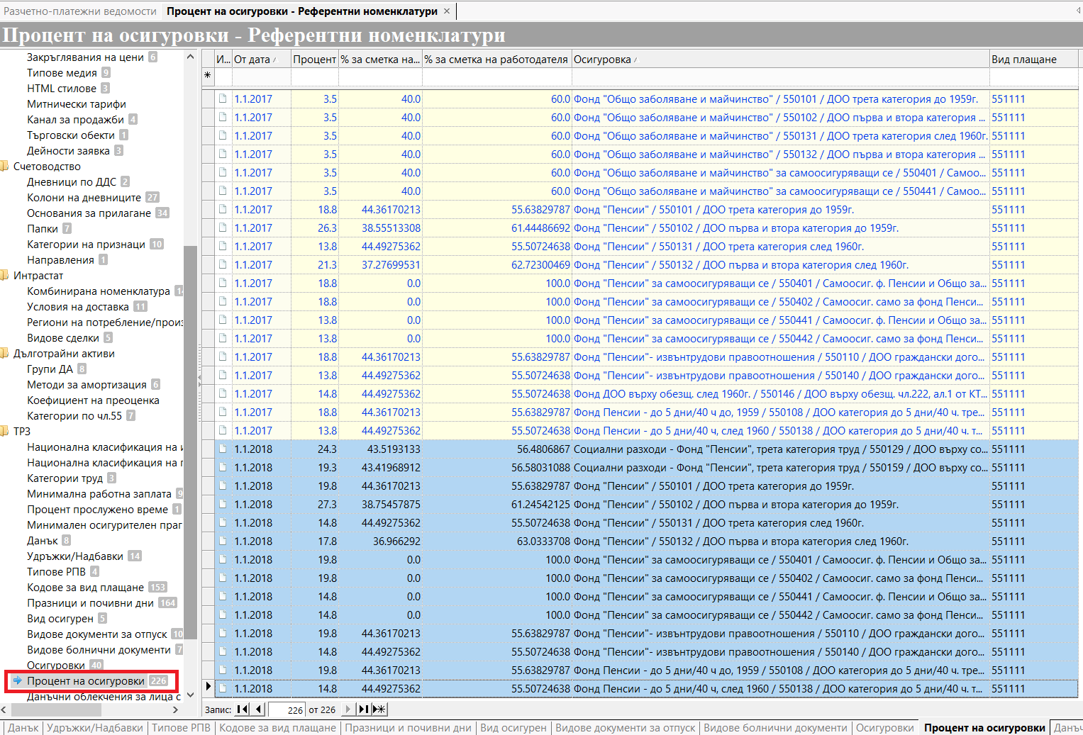

Друго обяснение, предвид, че не сте ползвали модула ТРЗ досега е липса на процентите на осигуровки.
Вижте в "Референтни номенклатури/Процент на осигуровки". Там се въвеждат текущите проценти за сметка на работника и за сметка на работодателя. Тук особеното е че за работника и работодателя се посочват проценти (общият сбор е 100) за разпределение на общия процент.
Прилагам картинка с пример. Сегашните проценти са валидни от 2018 г, така че в примера данните са валидни към днешна дата.
Проценти на осигуровки
 Преглеждания:  30610 път(и)

Здравейте!
Разгледах още веднъж, какво може да съм пропуснал. Въведох в референтните номенклатури- процент осигуровки, но продължавам да срещам трудности с модула. Във ведомостта не излизат удръжките, нито за сметка на работодател, нито за служител! При генериране на РПВ, в секция Обща рекапитулация излиза сума само по код 110000. Къде още да погледна?
