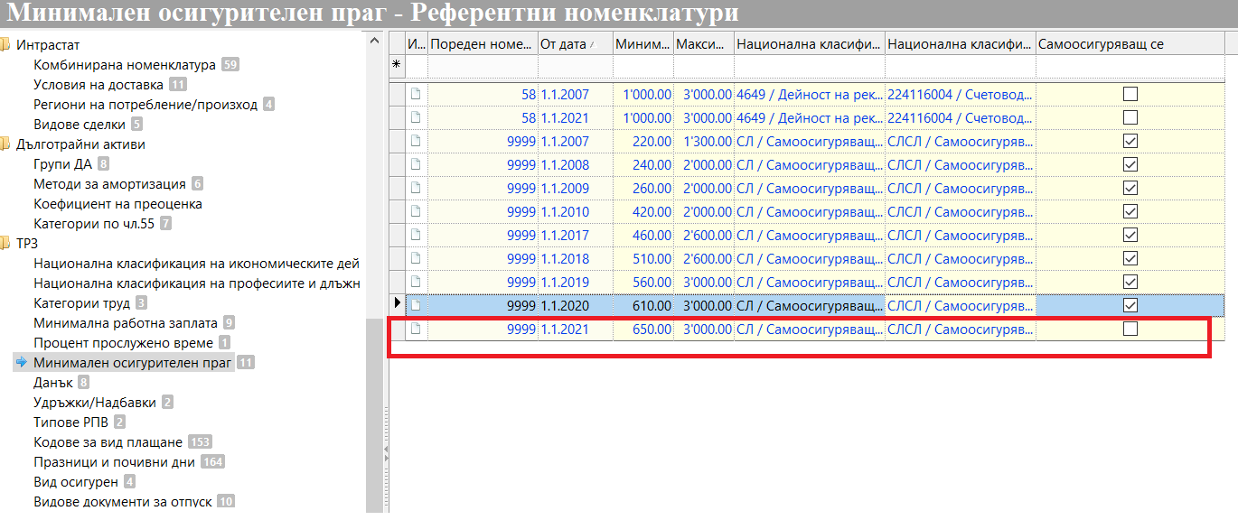

Здравейте, при изчисляване на осиг.доход на служител с дни в болничен не се взема предвид ограничението да не е по-малък от мин.раб.заплата. Вследствие на това изчислява гешно всички осигоровки и дава фатална грешка в дкларация 1.
Мнения: 168
МнениеПуснато на: Пон Фев 22, 2021 6:42 pm    Заглавие: мин.рз Отговорете с цитат
Погледнете в референтни номенклатури. В номенклатурата "Минимален осигурителен праг" има колона "Самоосигуряващ се". Тя трябва да е избрана за СОЛ за всяка година.
Направете колоната видима (това става с клавишна комбинация Shift+F12 / Изглед на списък) и направете съответните корекции.
Ако липсва ред за 2021 трябва да се добави и да се избере "Самоосигуряващ се".
В РПВ изтрийте записа и го създайте отново.

Може ли да ме насочите към друга настройка, тази е същата. Изтрих и създадох записите няколко пъти, рестартирах и компютъра но все смята осиг.доход като сбор от заплатата и възнагр.за 3те дни.болничен, а в тези 2 случая трябва да е малко по-голям, заради ограничението за мин.заплата.
Мнения: 168
МнениеПуснато на: Сря Фев 24, 2021 1:58 pm    Заглавие: Болничен Отговорете с цитат
Предполагам, че не сте отразили МОД по основни икономически дейности и квалификационни групи професии за 2021 г.
Пак в "Референтни номенклатури/Минимален осигурителен праг" трябва да се отразят промените за 2021.
В "Картона на работника / Списъци / Минимален осигурителен праг" да се "закачи" новия МОП за 2021.
Програмата се съобразява с тези стойности при калкулирането на осигурителния доход.

Благодаря Ви много. Оказа а се че точно за служителите в болничен няма в картона 2021 и смята 2020 мин.заплата 610. Всичко се начислява правилно, дори декларация 1 и 6 минаха в НАП. Още веднъж благодаря!
