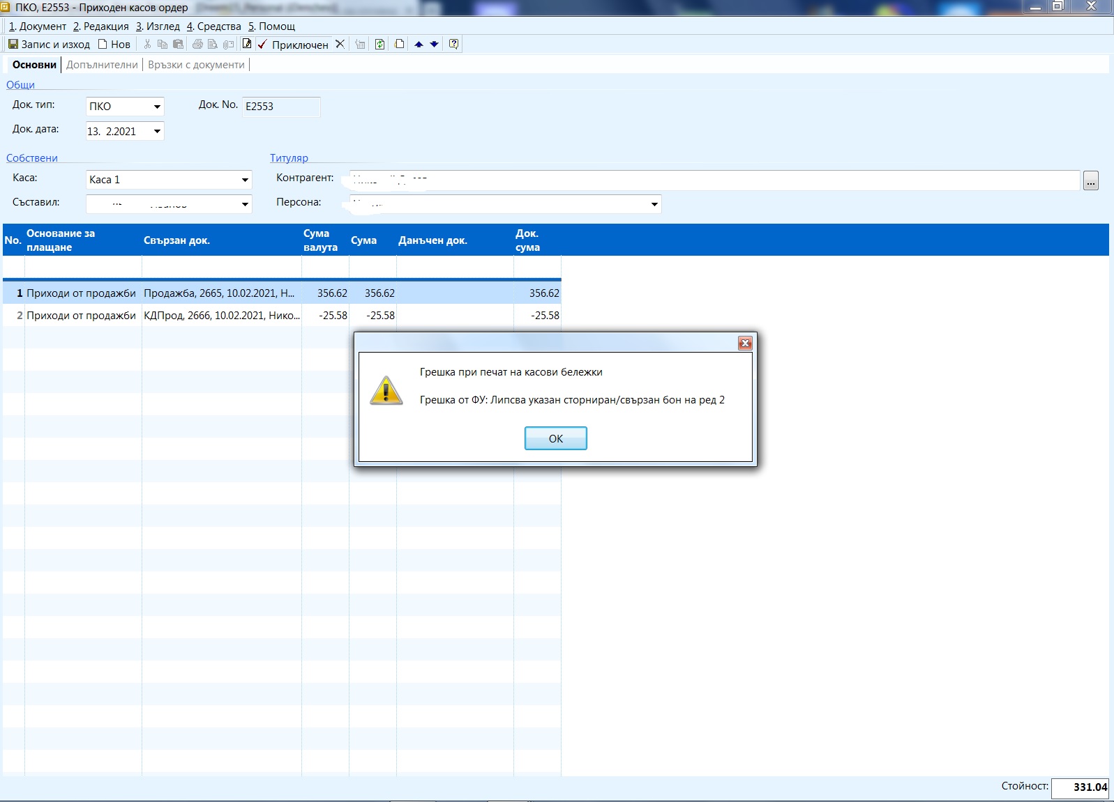

МнениеПуснато на: Пет Фев 26, 2021 10:00 am    Заглавие: Грешка при издаване на ПКО, с прихващане Отговорете с цитат
Здравейте!
Във връзка с издаване на един ПКО с прихващане, при замяна на стока/и, програмата генерира съобщение от вида, в прикачения файл.

Мнения: 2008
МнениеПуснато на: Пет Фев 26, 2021 10:53 am    Заглавие: Отговорете с цитат
В списъка с редове на ПКО можете да покажете колони Фискалeн бон, ФБ: Сторниран/свързан бон и ФБ: Вид сторно като за втория ред в колона ФБ: Сторниран/свързан бон трябва за изберете ФБ, който е отпечатан за първия ред.
За съжаление това "преизбиране" не се случва автоматично, т.е. трябва първо да отпечата ФБ за първи ред и да даде грешка и чак тогава може да се избере ФБ: Сторниран/свързан бон във втория ред, което е недостатък, за който трябва да помислим как да отстраним.

МнениеПуснато на: Пет Фев 26, 2021 12:29 pm    Заглавие: Отговорете с цитат
В случая, обаче, проверката е още в началото, защото касов бон на първи ред не се отпечатва, за да има възможност да се въведе ръчно и да продължи процедурата! По- скоро, на ФБ: свързан/ сторниран бон, се подава автоматично свързания касов бон, по който се прави сторното и има възможност да се зададе ръчно друг ФБ (в случая, който обаче все още не е генериран)!
Мнения: 2008
МнениеПуснато на: Пет Фев 26, 2021 12:45 pm    Заглавие: Отговорете с цитат
denistroy написа:
Да, така е. Когато в ПКО има отрицателна сума проверява дали е указан ФБ: Сторниран/свързан бон.
denistroy написа:
. . . има възможност да се зададе ръчно друг ФБ (в случая, който обаче все още не е генериран)!
Именно.
Този ПКО с два реда автоматично от Dreem ли е генериран?

МнениеПуснато на: Пет Фев 26, 2021 1:50 pm    Заглавие: Отговорете с цитат
ПКО го съставих ръчно!
Разглеждаме случай, в който клиент връща стока, закупена през ПОС терминал, за която му се издава кредитен документ и купува нещо друго за по- висока сума, в нов документ за продажба. Ако първото плащане е в брой и разполагаме със сумата за връщане в касата, приключваме КДПрод, касовия апарат издава сторно касов бон и след това приключваме новата Прод, с касов бон! Този вариант работи!
Как можем да приключим двата документа, във варианта с прихващане? При приключването на КДПрод, с прихващане, се издава един ПротПрихв, който не зная как работи. И затова генерирах ръчно ПКО, във вида, който Ви изпратих по- рано! Бихте ли уточнили в какъв случай можем да използваме опцията с прихващане и как точно работи? Благодаря, предварително!

МнениеПуснато на: Пет Фев 26, 2021 2:50 pm    Заглавие: Отговорете с цитат
подхода Ви не е грешен.
Сменете типа на документа на Протокол за прихващане. В колона Сума валута на реда на Продажбата запишете стойността на КДПрод, но с положителен знак.
Така общата стойност на ордера ще стане 0.00.
Приключвате този документ и той ще прихване стойността на Кредитното с част от стойността на Продажбата. Няма да се отпечата нищо на ФУ.
След това трябва да си създадете ново ПКО. Когато добавите Продажбата, системата ще сложи за стойност остатъка от документа и при приключване ще отпечата ФБ само за този остатък.
