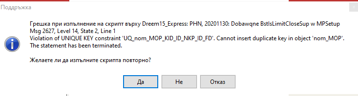

имам проблем с последната актуализация.
 Преглеждания:  20297 път(и)
Мнения: 163
МнениеПуснато на: Пон Фев 08, 2021 12:30 pm    Заглавие: актуализация Отговорете с цитат
Създадена е реализация 2021.2.8, която решава проблема, за който ни сигнализирате.

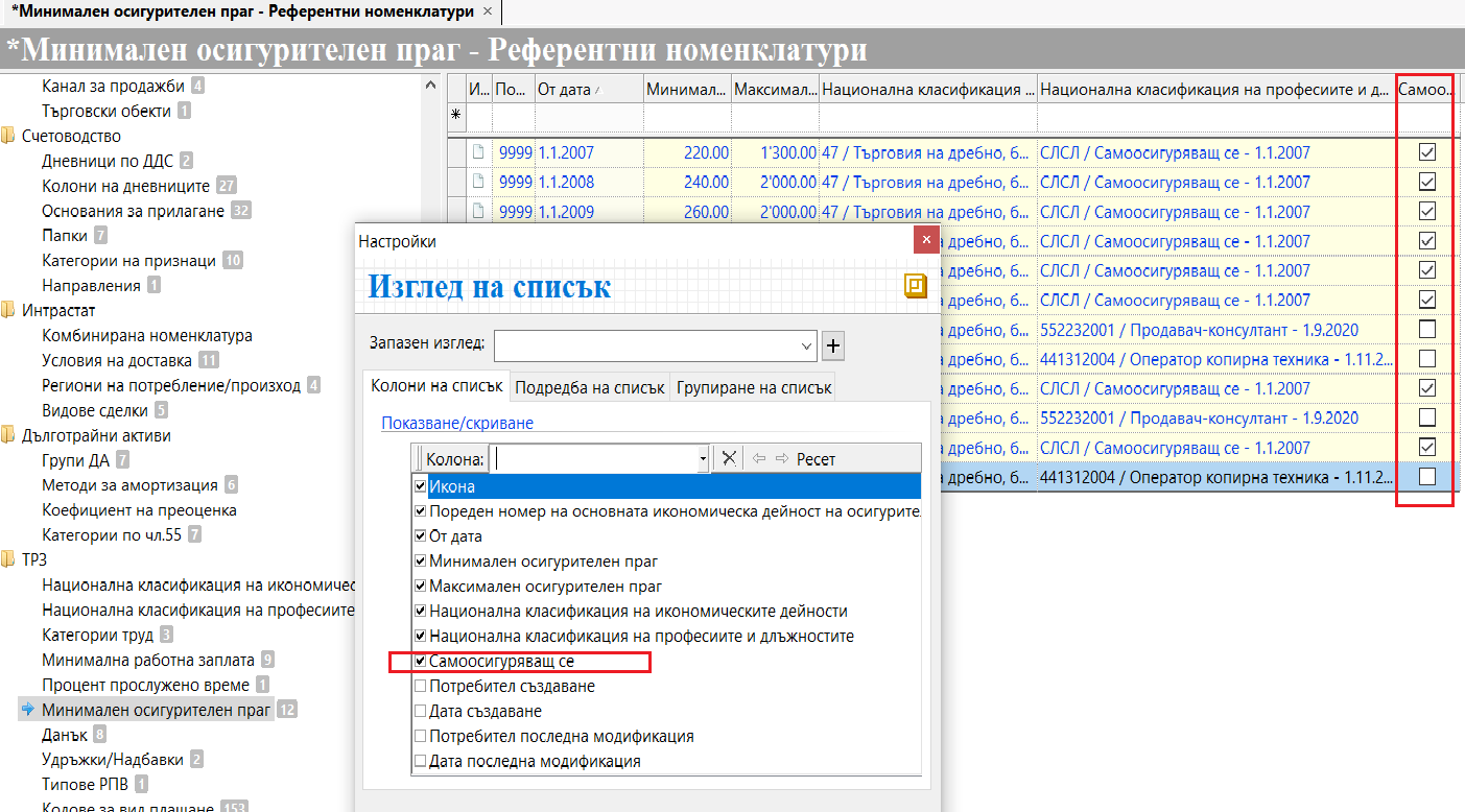

Обаче в базата данни, която ни изпратихте откриваме други нередности. В номенклатурата "Минимален осигурителен праг" има колона "Самоосигуряващ се". Тя трябва да е чекната само за съответната "професия" (СОЛ). В номенклатурата откриваме и други отметки.
Направете колоната видима (това става с клавишна комбинация Shift+F12 / Изглед на списък) и направете съответните корекции.
Избор на колони за преглед.
