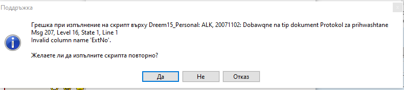

Използвам Dreem Personal версия 1.5 (2019.4.2.). Опитах да пусна "Прилагане на текуща версия на база данни", но ми излезе съобщение за грешка при изпълнение на скрипт (прилагам снимка).
Моля Ви за помощ!
Благодаря предварително!

Изглежда сте изтрили някакъв системен тип документ и за съжаление в момента нищо не може да се направи за да заобиколите тази грешка.
Принципно прилагане на текуща версия никога не се налага да пускате при нормална работа с програмата и този проблем ще можем да отстраним едва в следващата реализация.

Същото съобщение излиза когато се опитам да кача актуализация. Всъщност оттам тръгнах и след търсене на информация как да го поправя, попаднах на съвет по повод друг проблем, че е добре да се пусне текуща версия и след като и там даде същата грешка, Ви писах.
Под следваща реализация имате предвид следваща актуализация или....?

Да, при нас реализация = актуализация или дори по-точно както се води в Windows -- компилация.
При нас на Dreem текущата версия е 1.5 а последната реализация достъпна за сваляне е 2020.12.16, така че очаквайте в следващата реализация 2021.1.3 (например) проблемът, който докладвате да е отстранен.
Оказва са че досега никой не е успявал да изтрие "точния" тип документ в Dreem, така че да се контузи системата за обновяване на базата данни както при Вас.
