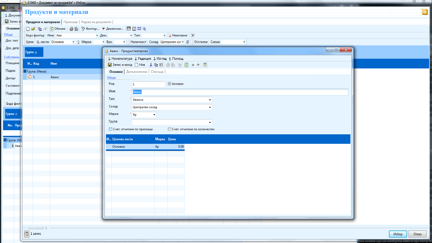

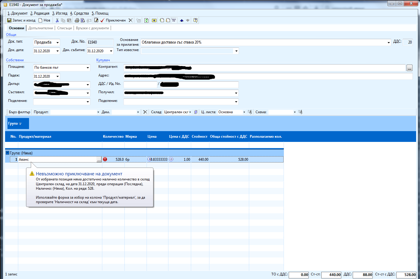

Не бях работил от много време с Аванси, но последно време ми се налага и ми дава, че нямам достатъчно количество /не би ли трябвало Аванса да е неброим?/
Опитах да променя параметрите на артикула /направих го услуга, пробвах и да слагам и да махам отметките/ аванс и после да върна нещата обратно, но нямаше ефект. Единственото решение е да му сменя типа на Услуга, но предполагам ще има отражение и е възможно да не се появява в справка за неусвоени аванси.
Някакви идеи?

Във форма за редакция на продукт махнете стойността от реквизит Склад, за да не води системата наличност на продукта.
Обикновено услугите нямат склад, както и служебния продукт Аванс.

Към момента на създаване на темата бях с по-стара версия на на Dreem Personal /от началото на 2020г / и премахването на реквизит склад беше невъзможно - премахвам го и програмата си присъединява Аванс отново към даден склад /в случая аз имам само един/.
Обнових версията и сега това, което ме съветвате е възможно. Вече всичко работи нормално и мога да фактурирам аванси без проблем.
Благодаря!
