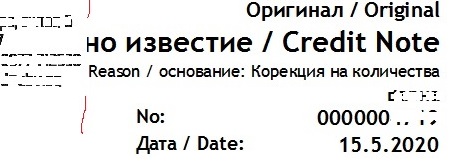

пробвах с SG08, но ефекта е същия. Прикачвам снимка точно на него.
Текста вляво от червената линия, който съм унищожил е от логото.
 Преглеждания:  34488 път(и)
Мнения: 2121
МнениеПуснато на: Сря Дек 09, 2020 12:50 pm    Заглавие: Отговорете с цитат
Току що тествах бланка SG08 работи коректно в последната качена реализация.
Това което не работи са бланки SG06 и SG07 като те ще бъдат оправени в следващата реализация.
