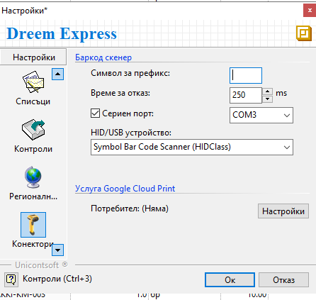

Здравейте, смених всички възможни опции на въпросният баркод скенее, но просто не иска и не иска да работи в самата програма когато вкарвам артикули. На Dreem POS работи без проблем, но когато вкарвам нови продукти няма и няма тръгване...

Относно баркод скенера, махнете отметка от COM3, защото при вас скенера е USB/HID устройство. Принципно рестартирайте Dreem след като правите промени в тези настройки.
Също нямам представа къде ги вкарвате тези артикули. Създавате нови артикули в номенклатура продукти? Добавяте редове на документ за продажба? Във формата за продажба пробвайте с мишката да фокусирате на новия ред в колона Продукт/материал преди да сканирате.

Въпроса със скенера е при създаване на нов продукт в номенклатури.
Махнах отметкара и рестартирах и няма промяна.
Искам баркод скенера да поставя кода в :КОД: както си е по принцип.в което и поле да се опитам да поставя код сканирайки не се получава.

А при въвеждане на нов продукт в раздел Списъци в списък Баркодове в колона Баркод на новия ред работи ли като сканирате?
Това е по-добрият начин да настройвате/въвеждате баркодове на продуктите, защото по този начин можете да имате два баркода за един продукт (стар и нов например) и също да имате баркод в мярка кашон например (не само в брой) който като сканирате в продажба да въвежда и мярката автоматично.
Ще го погледнем при нас дали работи с USB скенери в полето за Код.

И в списъци не работи. В която и друга програма да сканирам баркод няма проблем.

Пробвайте в списък с баркодове на продукт да фокусирате клетката където трябва да се попълни баркод преди да сканирате -- вътре да мига курсора все едно ще въвеждате текст от клавиатурата.
Ако така не става пробвайте в настройки да махнете отметката на сериен порт и да изчистите HID/USB устройство. По този начин ще ползвате скенера като клавиатура, така както всяка друга програма го ползва.
Принципно когато се ползва през HID/USB интерфейса се получава е по-добра поддръжката, но явно при Вас има някаква несъвместимост (макар че при клиенти със Symbol-и не сме имали оплаквания).

На HID/USB устройство оставих празно и се оправи.
