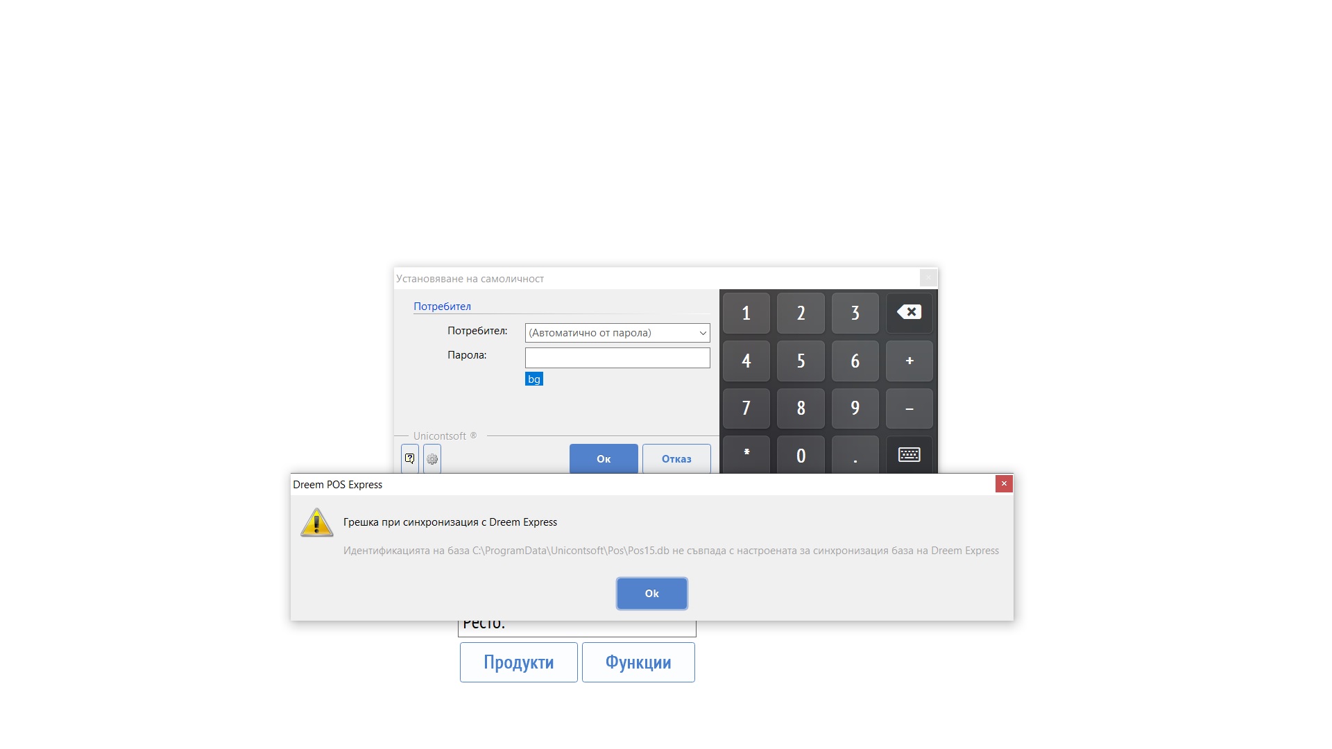

Здравейте, след преинсталация на Dreem Express не мога да стартирам POS модула. Грешката ще видите на снимката. Възможно ли е да я оправя по някакъв начин?

Грешката означава, че в момента Dreem Express използва различна база данни от базата данни с която ПОС последно е синхронизирал номенклатури и продажби.
Имате два варианта:
1. Да възстановите архив на базата с която ПОС е работил предишния път, за да може да си синхронизира данните
2. Да преименувате Pos15.db файла в папката, която виждате на снимката, на нещо различно (примерно Old.db), така че ПОС да създаде нов файл Pos15.db свързан с новата различна база данни на Dreem Express
p.s. При показано съобщение можете с Ctrl+C да копирате текста на съобщението в системния буфер и после с Ctrl+V може да го поставите в notepad или друга програма.

Цитат:
Имате два варианта:
1 - Боя се, че вече няма такъв
2 - За това се досетих след доста от изчетеното във форума, но за съжаление не откривам изобщо посочената папка
Благодаря за бързия отговор все пак!

Стартирайте File Explorer (примерно с клавиш Win+E) и в лентата с текущ адрес направете copy/paste на C:\ProgramData\Unicontsoft\Pos за да отворите папката директно.
Изберете файл Pos15.db и натиснете клавиш F2 за да го преименувате.
Ще помислим да дадем опция на потребителите ПОС сам да направи тези операции когато се натъкне на променена база на Dreem Express.

Супер, стана
Благодаря много!
