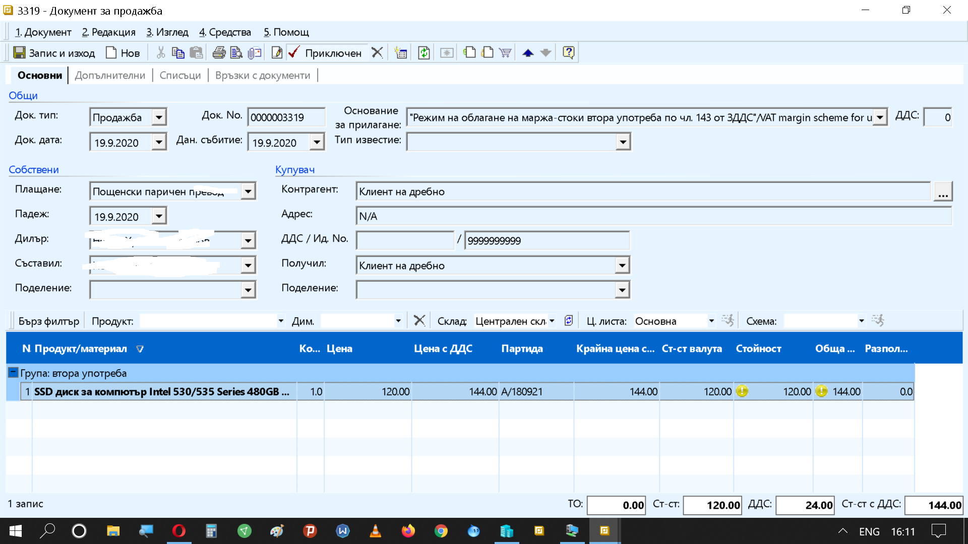

Добър ден.
От вчера 18.09 има проблем с основание за прилагане при продажба.
По ДДС сме и в док. продажба като избера примерно "Режим облагане на маржа стоки втора употреба", който е настроен на 0% програмата вече отчита 20%. На снимка 1 се вижда горе вдясно че пише 0%, пък завърши продажбата с 20% ДДС.

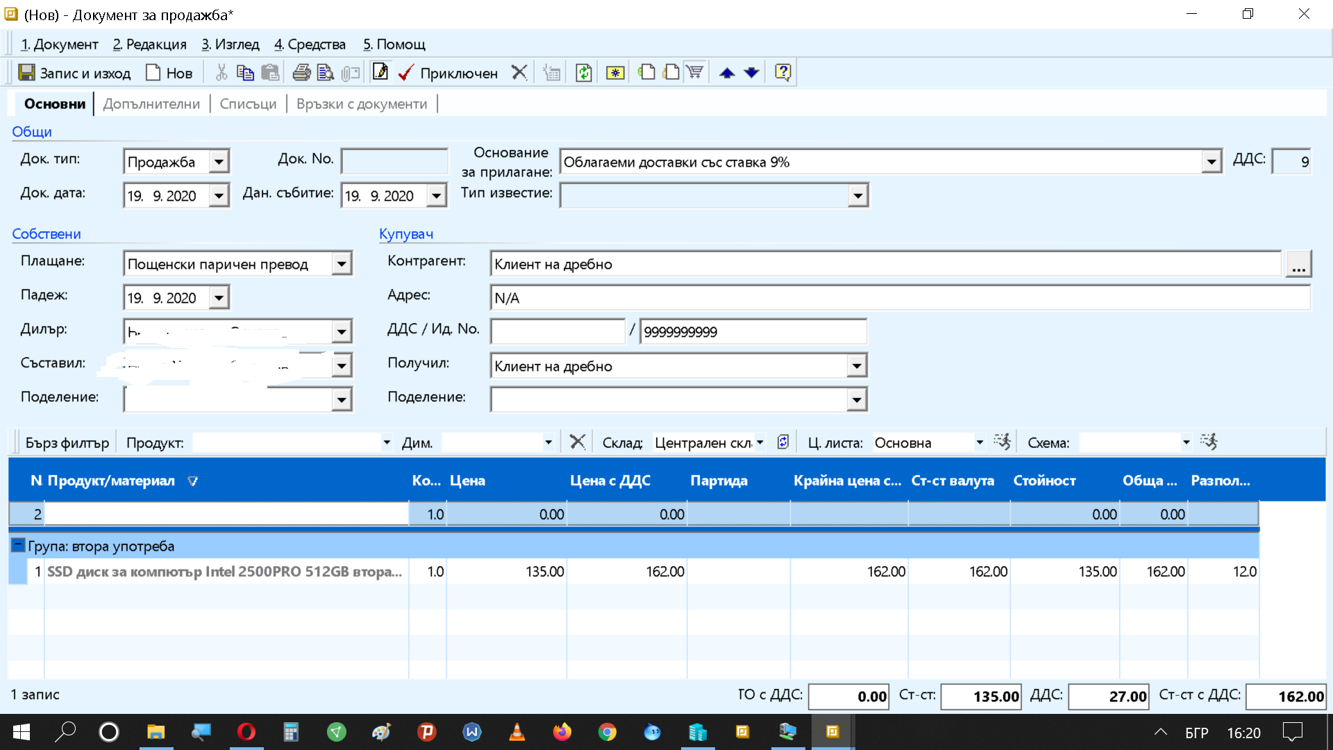

Ако избера "Облагаеми доставки със ставка 9%" пак го прави на 20%, а не 9. Снимка 2.
Ако обаче избера "Освободени доставки в страната и освободени ВОП" също е с 0% и си е както трябва 0%.
 Преглеждания:  45372 път(и)

МнениеПуснато на: Нед Сеп 20, 2020 5:26 pm    Заглавие: Отговорете с цитат
Това не е бъг, а има промяна -- документите за продажба/покупка могат да имат няколко ставки на ДДС едновременно. В списъка с редове на продажбата вече имате колони Основание за прилагане, Данъчна група и Ставка на ДДС -- покажете ги за да разберете какво се получава точно с проблемния документ.
Също в Референтни номенклатури » Основания за прилагане вижте тези основания с 0% ДДС, които са проблемни да не са по подразбиране. По подразбиране за група А трябва да е основание "Облагаеми доставки със ставка 0%".
Пробвайте при създаване на продажба първо да изберете основание за прилагане и едва след това добавете записи в редовете на документи. Ще погледна при нас дали има проблем при добавяне през селектор на партида, спомням си че Вие това ползвахте.
Edit: Не, няма проблем през партида и работи както трябва.
Също така имайте предвид, че ако използвате стара версия на програмата с по-нова версия на базата е възможно да си контузите данните, за което не носим отговорност (в смисъл не е безплатно).

МнениеПуснато на: Пон Сеп 21, 2020 1:26 pm    Заглавие: Отговорете с цитат
Да, найстина като избера правилното основание за прилагане в реда на продукта се получи. Чак след като пуснах темата видях че е засегнат този въпрос и в предишна тема от друг потребител.
За хора, които искат на една фактура да има повече от едно основания за прилагане може и да е облекчение така. Документ за продажба с повече от едно основание за прилагане не е ежедневната практика. За мен е отваряне на повече работа, но не е болка за умиране.
Моля да помислите тогава да сложите опция да си избираш "основание за прилагане" по подразбиране за всеки продукт. Например от колона "допълнителни" на продукта. Така примерно ако държиш бензиностанция в която има и заведение за бързо хранене само си въвеждаш продукта и системата автоматично ти въвежда правилното основание.
Сега първо трябва да въведеш всички продукти и цени в док. продажба и чак след това мога да сменя на някое друго основание за прилагане горе вдясно на документа и работи както преди. За нас най-добре беше да се запази както преди механизмът на тази функционалност - може първо да смениш основанието за прилагане горе вдясно, въвеждаш реда с продукта за продажба и системата ти изчислява ДДС-то. Пък вече който иска да променя на отделен продукт основанието да се възползва от новата колона в реда на продукта за смяна на основание за прилагане.
