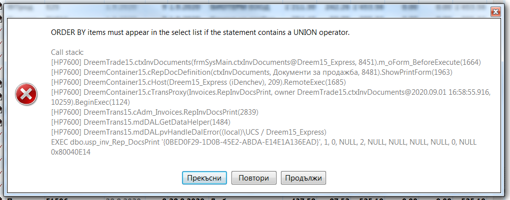

Здравейте!
При новата реализация 2020.8.28 се появи грешка при генериране на документ за печат от продажби. Бих помолил за бърза реакция от Ваша страна, за коригиране на проблема!
С уважение, Иво Иванов!

МнениеПуснато на: Сря Сеп 02, 2020 10:47 am    Заглавие: Отговорете с цитат
Вижте дали в последната реализация 2020.9.1 проблемът е отстранен.

МнениеПуснато на: Сря Сеп 02, 2020 11:01 am    Заглавие: Отговорете с цитат
Здравейте, а от къде може да се изтегли версията от 01.09.2020
nbalov
Регистриран на: 03 Яну 2010
Мнения: 40
МнениеПуснато на: Сря Сеп 02, 2020 11:03 am    Заглавие: Отговорете с цитат
Обнових страницата и се появи новата версия.
