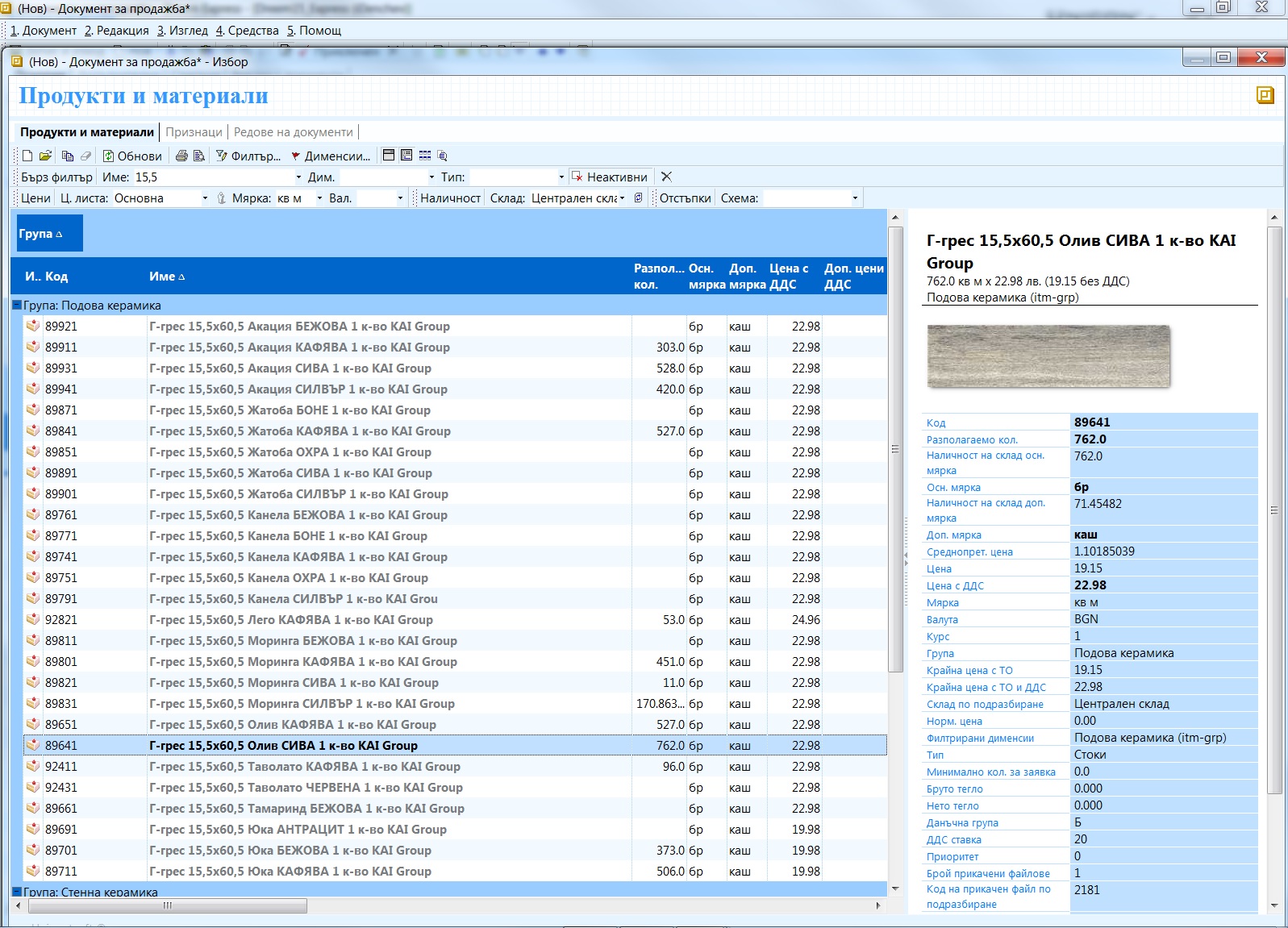

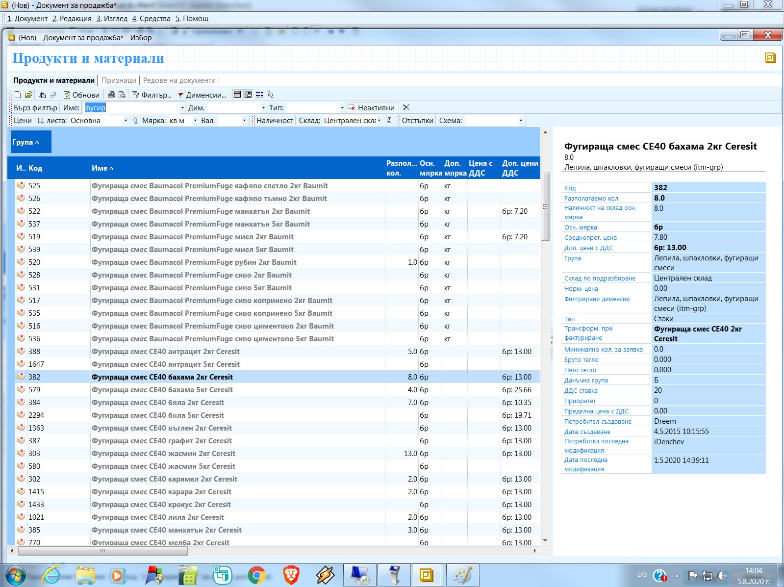

А дали е възможно да се помисли относно знаците след десетичната запетая, да се ограничат до 3-4, при мярка различна от основната?
И още нещо, което забелязах относно по- горе коментирани решения. При указване на мярка-> кв.м. в филтъра при избора на продукт в документ продажба, когато стоката е в различна мерна единица, например броя, и има цена в ценовата листа, в документа излиза с нулева и трябва да се пише на ръка! И в предишни релийзи на Dreem-а, се правеше проверка при приключване на документ продажби, дали има редове с нулева цена и предупреждаваше, сега това явно не работи. Ще прикрепя снимки:
Да, това е проблем, който ще отстраним в следващата реализация. Идеята е ако няма цена в избраната мярка да връща цената в основна мярка (ако въобще има цена за основна мярка в избраната ц. листа).

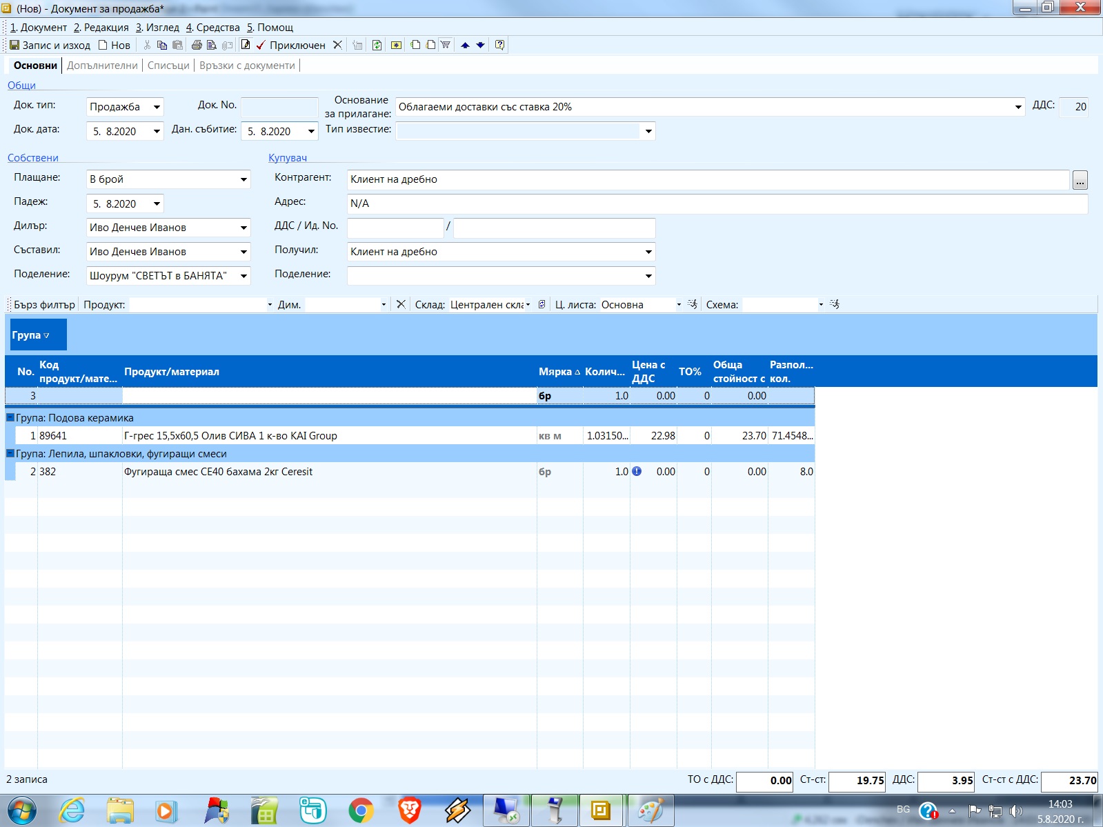

Напротив, продължава да предупреждава за нулеви цени и нулеви количества. Това винаги се е случвало при приключване на документа.
