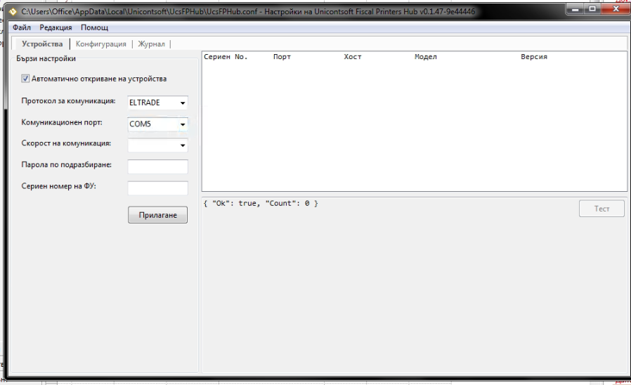

Здравейте, след последната версия 16,03 системата спря да вижда касовия апарат.
Моля спешно за някакво решение
Мнения: 2185
МнениеПуснато на: Чет Мар 19, 2020 4:09 pm    Заглавие: Отговорете с цитат
За кой модел ФУ става дума?
Отворете настройките на драйверите за управление на ФУ от ромбоидната икона до часовника
Използвайте бързи настройки за да изключите Автоматичното откриване и да изберете ръчно протокол на ФУ и/или сериен порт и скорост на която е свързано.

Eltrade B1

Мнения: 2185
МнениеПуснато на: Чет Мар 19, 2020 5:06 pm    Заглавие: Отговорете с цитат
Ако имате Daisy Manager инсталиран, погледнете на кой порт и на каква скорост го намира ФУ и ги настройте същите в бързи настройки.
Ако и така не стане дайте да разгледаме журнала от последния раздел тук във форума (copy/paste)
Edit: Ооопс, дам -- не знам на Елтрейд как им се казва "manager"-а. Достъпвате ли го ФУ с някаква програма за управление? На кой порт/скорост?

МнениеПуснато на: Чет Мар 19, 2020 5:25 pm    Заглавие: Отговорете с цитат
Нещата се оправиха с Eltrade FP Driver
и настройката на скорост.
