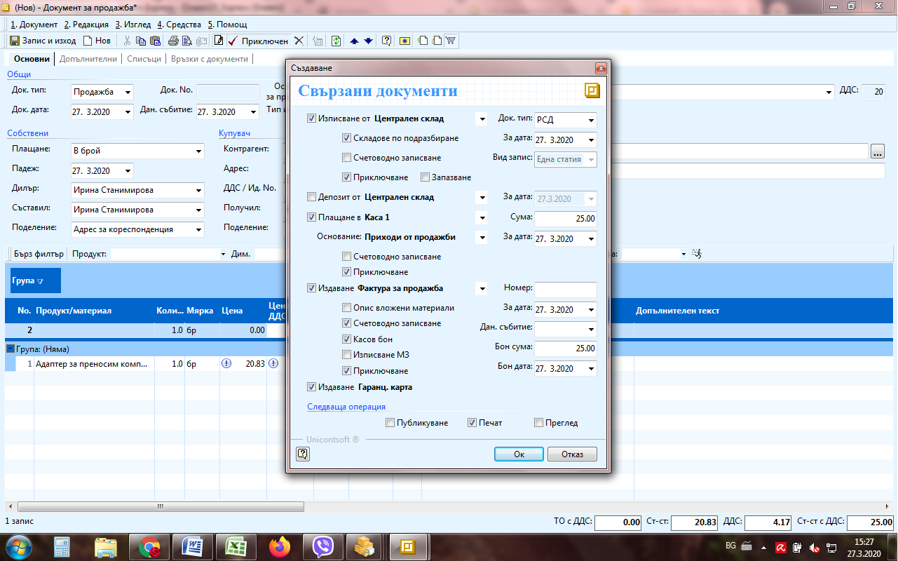

Здравейте отново Smile Правих разни промени но не успях да направя така, че да не се изписват всички продукти на касовия бон. Ние подготвяме продажба към всяка поръчка към нас и когато клиента е при нас разпечатваме документите. От продажбата се генерира фактура или отчет за продажба и гаранционна карта. Можете ли да ме насочите как да направя така че на касовия бон да излиза само текста "Към фактура...." Прилагам снимка на отметките при приключване на продажба

Мнения: 2185
МнениеПуснато на: Съб Мар 28, 2020 2:08 pm    Заглавие: Отговорете с цитат
Настройките на формата за генерация на свързани документи изглеждат коректни. Твърдите че при тези настройки на ФБ отпечатва редовете от продажбата?
Пробвайте да махнете отметката на Приключване на касовия ордер и след генерацията го приключете ръчно да видим дали този път на ФБ се отпечатва препратка към фактурата.
Ако пак не става погледнете в редовете на този касов ордер дали има връзка към продажбата *и* към фактурата. Ако няма връзка към фактурата това е някакъв друг проблем.
weweb101
Регистриран на: 23 Яну 2011
Мнения: 56
МнениеПуснато на: Сря Апр 01, 2020 2:41 pm    Заглавие: Отговорете с цитат
Направих промяната, но нямаше ефект. На касовия бон пак се изписа цялото описание на артикула. ПКО се вижда в свързаните документи и при фактурата и при продажбата, но като отворя самия ПКО във връзка с документи няма нищо.
Мнения: 2185
МнениеПуснато на: Сря Апр 01, 2020 3:07 pm    Заглавие: Отговорете с цитат
> . . . но като отворя самия ПКО във връзка с документи няма нищо.
В редовете на касовия ордер има колони Свързан док. и Данъчен док. -- тук трябва да са генерирани съответно продажбата и фактурата към тази продажба по които се плаща.
Ефектът на промяната е че ПКО остава в редакция и ФБ не би трябвало да се отпечата.
Edit: Сега виждам че ако отметката Счетоводно записване под Издаване на Фактура за продажба е включена колона Данъчен док. не се обзавежда в ПКО и съответно ще печата редовете от продажбата, това което наблюдавате.
Пробвайте тогава да махнете Счетоводно записване и обратно да включите Приключване на касовия ордер.
Ще го пипнем за следващата реализация при печат на ФБ към продажба с осчетоводена фактура (без връзка в ПКО) изрично да печата препратка към фактурата вместо редовете на продажбата, така че с включено Счетоводно записване да работи ок.
