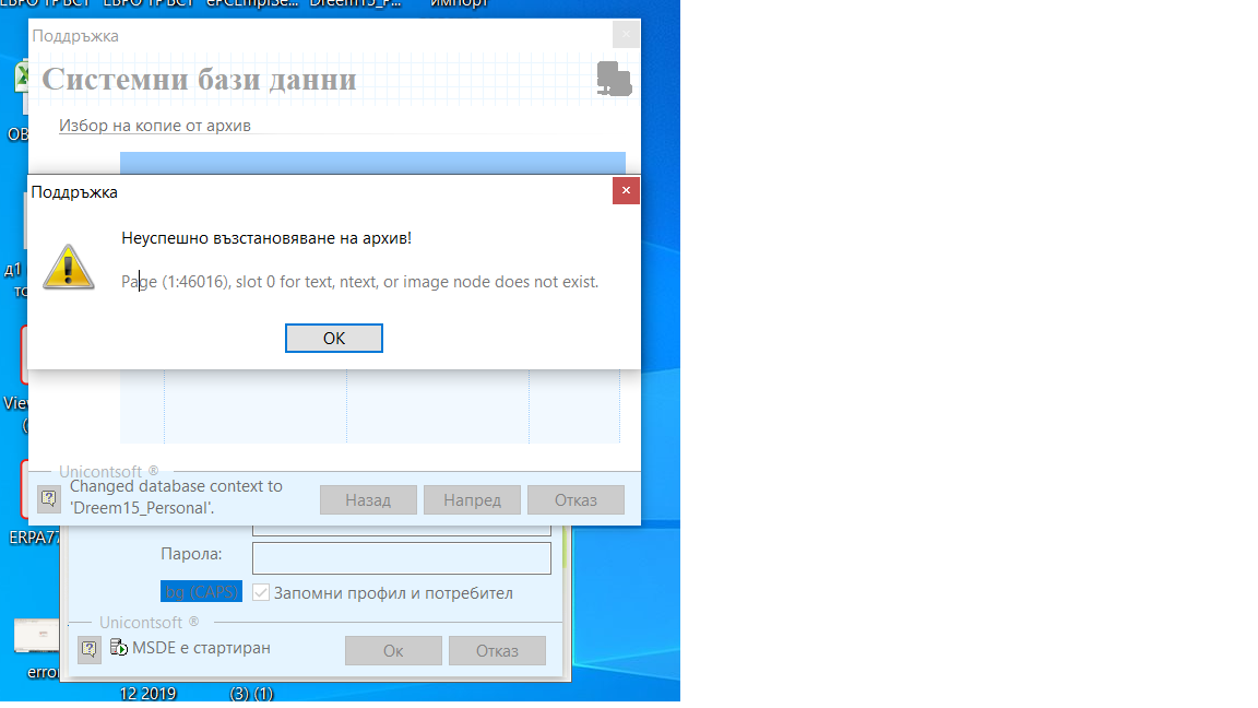

Моля да помогнете за прикачената грешка.
Благодаря предварително

МнениеПуснато на: Сря Фев 19, 2020 10:56 am    Заглавие: Отговорете с цитат
Има ли свободно място на диска, на който е инсталиран Dreem Personal?
С друг (предишен) архив прави ли този проблем?
Пробвайте да декомпресирате .7z файла със 7-zip и опитайте да възстановете .bak файла, който се намира вътре.

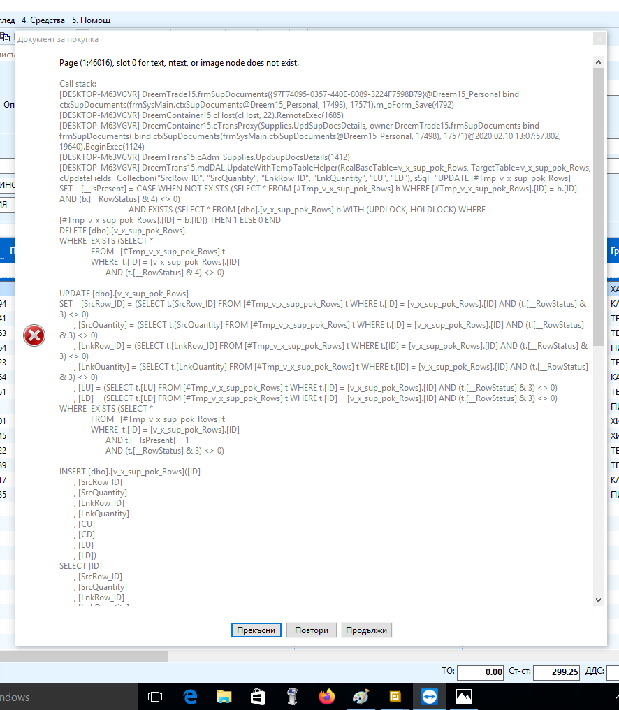

МнениеПуснато на: Чет Фев 20, 2020 9:05 am    Заглавие: Отговорете с цитат
Грешката се появява при опит за възстановяване на архива на домашния ми компютър. Като си тръгвам от работа си вземам архив за вкъщи. На машината в търговския обект преди създаването на въпросния "счупен" архив се появи ето тази грешка. При създаване на фактура за покупка. POS също не работи. Всички останали функционалности са наред.
Как да процедирам? Има ли шанс да се оправи или да възстановявам стар архив и да опитам да въведа данните отново?

МнениеПуснато на: Чет Фев 20, 2020 10:00 am    Заглавие: Отговорете с цитат
Цитат:
Пробвайте на форма Поддръжка системни бази данни да изберете опция Реиндексиране на база данни.
Изберете Да на въпрос Желаете ли да бъде извършена форсмажорна поправка на базата?
Ако това не оправи проблема, по-скоро възстановете работещ архив и въведете липсващите данни.

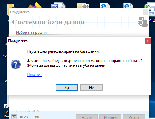

МнениеПуснато на: Чет Фев 20, 2020 4:10 pm    Заглавие: Отговорете с цитат
Прикачвам грешката от реиндексация.
 Преглеждания:  24209 път(и)
Мнения: 1996
МнениеПуснато на: Чет Фев 20, 2020 5:02 pm    Заглавие: Отговорете с цитат
bluevision написа:
В предният пост Ви казах какво да направите, цитирам: "Изберете Да на въпрос Желаете ли да бъде извършена форсмажорна поправка на базата?"
