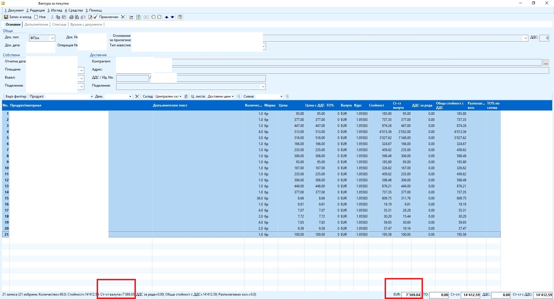

имам проблем с валутни фактури за покупка в случая в евро.
Общата стойност на фактурата трябва да завършва на и 5 евро цента (левия червен квадрат), а го изчислявана на и 4 (в деания червен квадрат). От там и сумата в лева трябва да завършвана 61 стотинки, а в момента е на 59 стотинки.
Фактурата се плаща по общата стойност и сега ми излизa, че сме надплатили, а релано не е така.
Мога ли да го коригирам по-някакъв начин.
До сега една позиция я разделях на 2 реда, но този път не се получи. Сумата в евро излезе, но не и в лева.
На доста валутни фактури се получава, особенно когато е с повече редове.
Тъй като фактурата е от миналата година, а се опитваме да направим приключване, как да може да се оправи този проблем?
Поздрави.

МнениеПуснато на: Вто Фев 18, 2020 7:46 pm    Заглавие: Отговорете с цитат
някой има ли решение на проблема?

МнениеПуснато на: Сря Фев 19, 2020 10:54 am    Заглавие: Отговорете с цитат
Не, няма решение на този проблем.
Проблемът идва от това, че в счетоводството себестойността на продуктите трябва да се завежда в лева и затова покупките смятат обща стойност през левова равностойност, не във валута.
