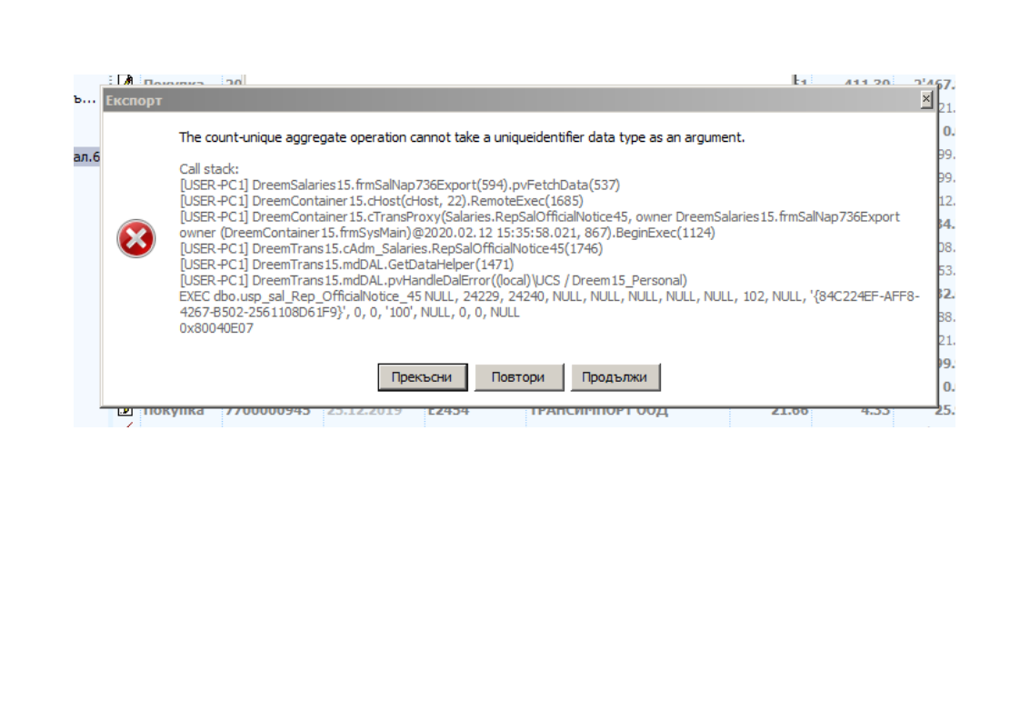

Здравейте
имам следният проблем, при генериране на справка по чл. 45 за стар период се появява съобщение за следната грешка. Моля за съдействие, откъде може да идва грешката.
.pdf
Сваляне
 Име на файл:  .pdf
 Свален:  1121 път(и)

МнениеПуснато на: Пон Фев 10, 2020 3:56 pm    Заглавие: Отговорете с цитат
С коя реализация се получава този грешка?

МнениеПуснато на: Пон Фев 10, 2020 4:37 pm    Заглавие: Отговорете с цитат
Реализация 2020.02.07
Мнения: 2007
МнениеПуснато на: Пон Фев 10, 2020 6:30 pm    Заглавие: Отговорете с цитат
Да, това е регресия коята ще оправим в следващата реализация до края на седмицата.

МнениеПуснато на: Сря Фев 12, 2020 3:37 pm    Заглавие: Отговорете с цитат
При мен дава проблем и на справката по чл.73, ал.6, но с друго съобщение
 Преглеждания:  18418 път(и)
