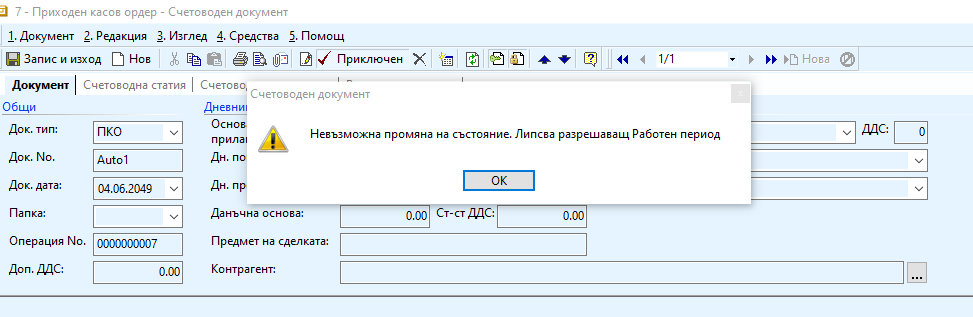

Здравейте!
Нова съм в програмата и докато успея да я разуча направих беля Very Happy
Използвам безплатната версия Dreem Personal с 1 база, на 1 компютър.
Първи въпрос - възможно ли е да си изтрия абсолютно цялата база и да си я започна на чисто? В нея са качени едва 20 документа...
Ако отговорът е НЕ, следва проблемът:
Качвах фактури за покупки за 2019 в Търговската система (без да забележа, че може и в Счетоводството) без открит работен период. При приключване на една от тях и генериране на автоматичен ПКО за Счетоводството, по погрешка съм написала 2049 година. Без да обърна внимание си открих работни периоди 2019 и 2020. Сега се опитвам да редактирам датата на ордера или да го анулирам, или да го изтрия и не ми позволява. Дори открих период 2049 година - отново не стана. Не можах да си изтрия и периодите.

Най-лесно е да направите разрешителен период без дати с един празен ред така някак:
Ако искате да започнете от празна база можете да свалите този архив на празна база и да го възстановите както е описано в тази статия за Възстановяване на база данни от архив на Dreem Personal.
Архивът е стар, но програмата ще ви попита автоматично да го обнови до текущата реализация при вход в системата.

Извинявам се за късния отговор, но линкът към архива не работи.
Вариант ли е да си премахна програмата от компютъра и да я кача на ново, или базата ще си остане дори и при преинсталиране?
МнениеПуснато на: Пет Фев 07, 2020 8:37 pm    Заглавие: Отговорете с цитат
Да, можете да деинсталирате Dreem Personal и да го инсталирате от редистибутива DreemPrs15.exe наново, като на втора стъпка изберете да започне от Празна база данни, а не от Съществуваща както е по подразбиране.
Колегите междувременно са оправили линка към архива на празна база.
